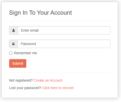

  1. Visitez OpenWeather pour vous connecter/créer un compte.

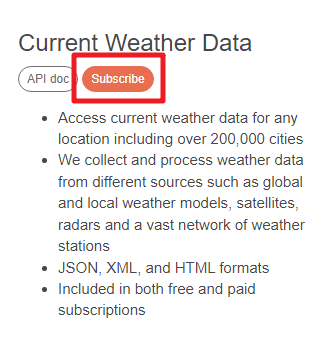

  3. Trouvez Current Weather Data et cliquez sur S’abonner.

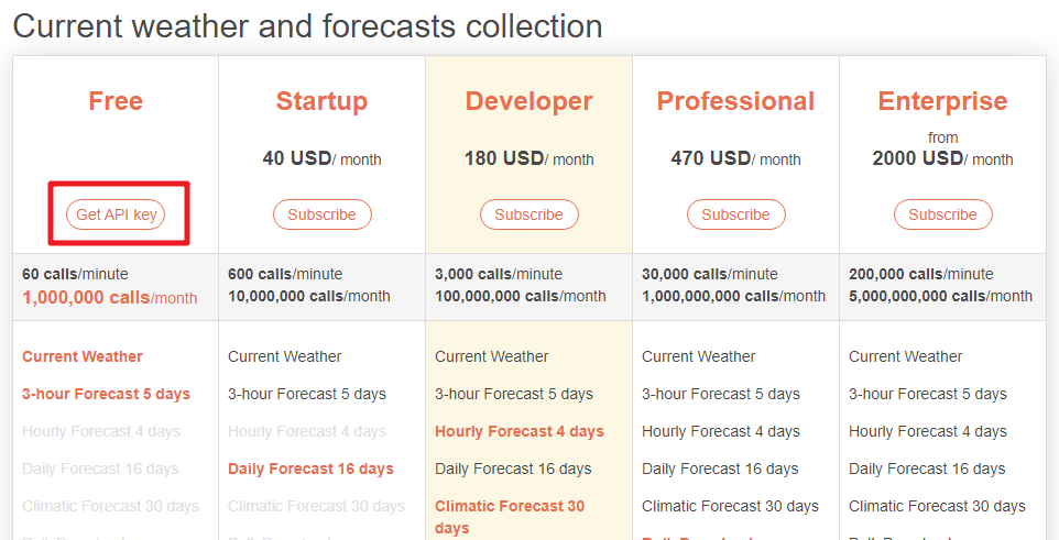

  4. Sous Current weather and forecasts collection, abonnez-vous au service approprié. Pour notre projet, la version gratuite suffit.

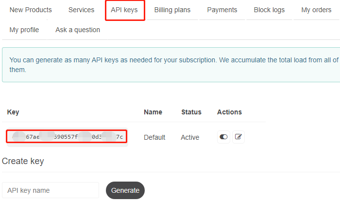

  5. Copiez la clé depuis la page API keys.
