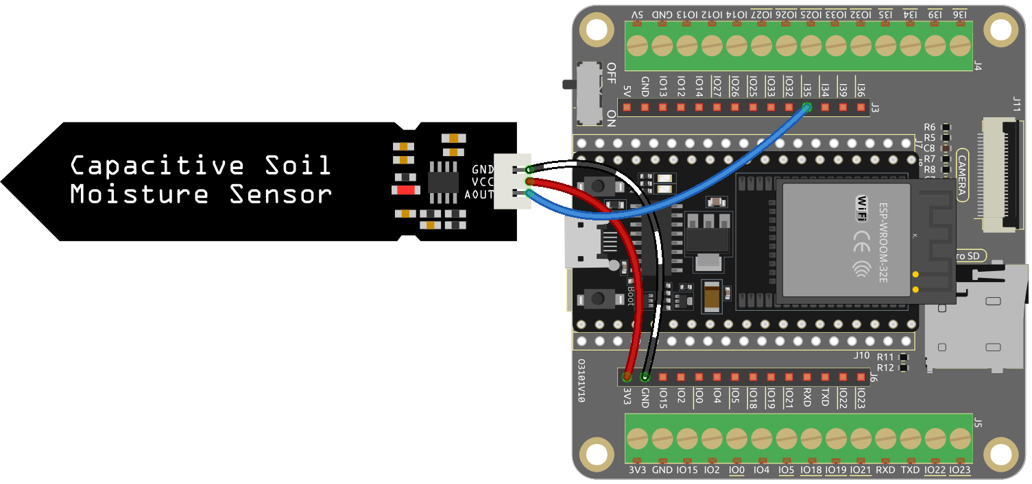

Câblage
../../_images/5.9_moisture_bb.png
  • Ouvrez le fichier 5.9_moisture.ino sous le chemin esp32-starter-kit-main\c\codes\5.9_moisture.
  • Après avoir sélectionné la carte (ESP32 Dev Module) et le port approprié, cliquez sur le bouton Upload.
  • Toujours afficher « Unknown COMxx » ?
N’oubliez pas de régler le taux de communication série à 115200 bauds.
Une fois le code téléchargé avec succès, le moniteur série affichera la valeur de l’humidité du sol.
En insérant le module dans le sol et en l’arrosant, la valeur du capteur d’humidité du sol deviendra plus petite.
