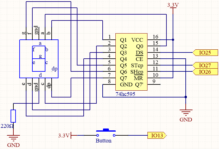

Schéma
../../_images/circuit_6.6_electronic_dice.png
Ce projet s’appuie sur le projet 2.5 Afficheur 7 Segments en ajoutant un bouton pour contrôler le chiffre affiché sur l’afficheur à sept segments.
Le bouton est directement connecté à IO13 sans résistance pull-up ou pull-down externe car IO13 possède une résistance pull-up interne de 47K, éliminant ainsi le besoin d’une résistance externe supplémentaire.

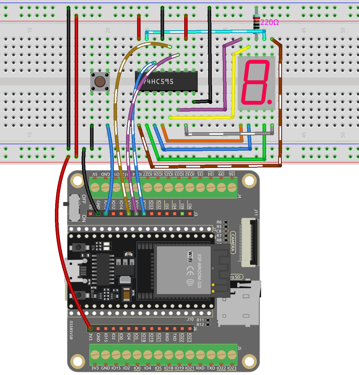

Câblage
../../_images/6.6_DICE_bb.png
  • Ouvrez le fichier 6.4_digital_dice.ino sous le chemin esp32-starter-kit-main\c\codes\6.4_digital_dice.
  • Après avoir sélectionné la carte (ESP32 Dev Module) et le port approprié, cliquez sur le bouton Upload.
