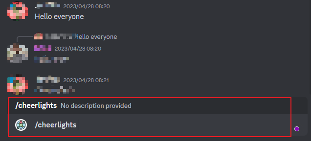

  1. Rejoignez le Serveur Discord et utilisez le bot CheerLights pour définir la couleur. Il suffit de taper /cheerlights dans n’importe quel canal sur le Serveur Discord CheerLights pour activer le bot.
