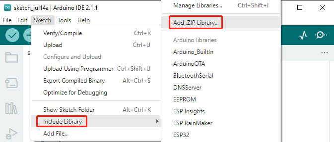

  1. Ouvrez l’IDE Arduino et allez à Sketch -> Include Library -> Add .ZIP Library.
    ../../_images/a2dp_add_zip.png

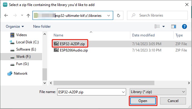

  2. Naviguez jusqu’au répertoire où se trouvent les fichiers de la bibliothèque, comme le dossier esp32-starter-kit\c\libraries, et sélectionnez le fichier de bibliothèque souhaité, comme ESP32-A2DP.zip. Ensuite, cliquez sur Open.
    ../../_images/a2dp_choose.png
