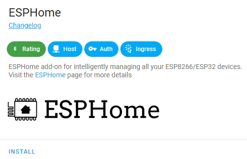

  3. Installez l’addon ESPHome.
    ../../_images/sp230629_145928.png

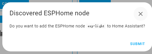

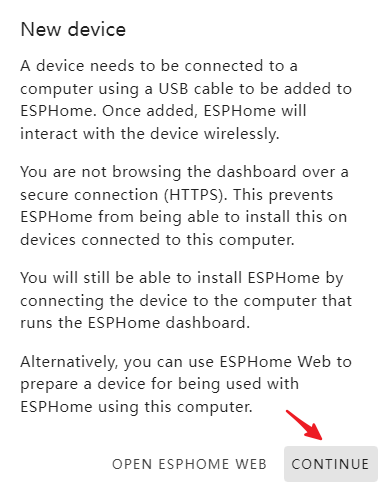

  6. Une invite pourrait apparaître. Cliquez sur CONTINUE.
    ../../_images/sp230629_172816.png

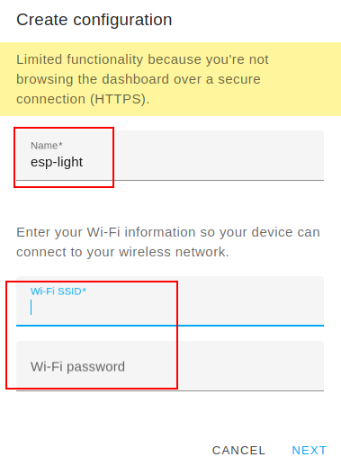

  7. Créez une configuration. Ici, vous pouvez entrer le nom souhaité pour Name. Pour le WiFi, entrez les détails du réseau sur lequel se trouve votre système Home Assistant.
    ../../_images/sp230629_172926.png

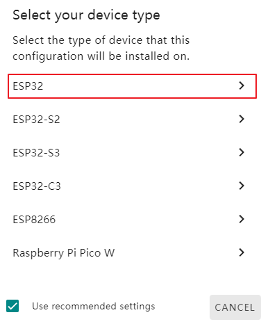

  8. Sélectionnez ESP32 comme type d’appareil.
    ../../_images/sp230629_173043.png

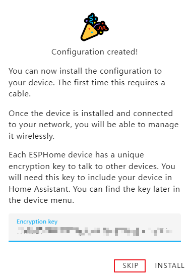

  9. Lorsque vous voyez une icône de célébration de feux d’artifice, cela signifie que vous avez créé l’appareil avec succès. Cliquez sur skip (NE CLIQUEZ PAS sur INSTALL).
    ../../_images/sp230629_173151.png

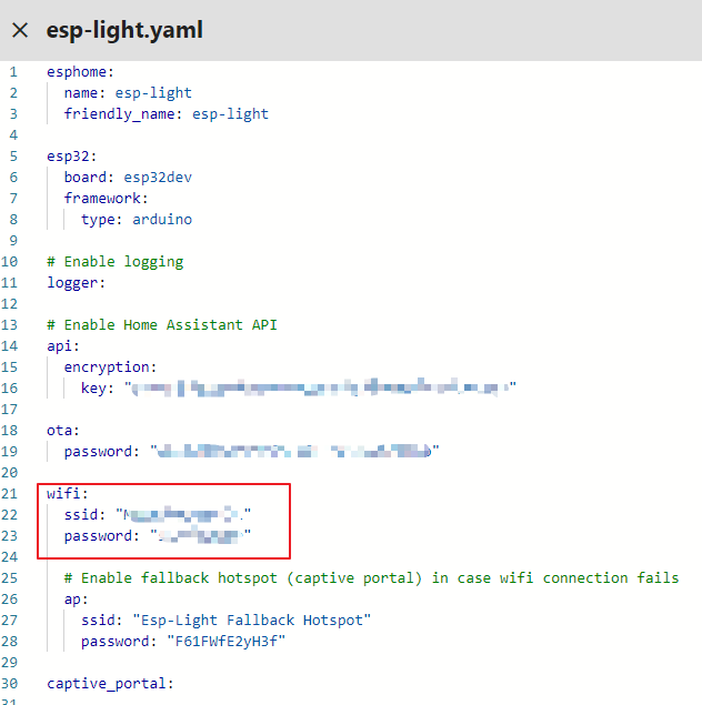

  11. Après être entré dans l’interface .yaml, modifiez le ssid et le password avec les détails de votre WiFi.
    ../../_images/sp230629_174301.png

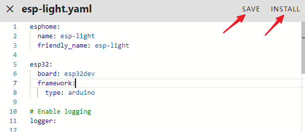

  13. Sauvegardez, puis cliquez sur INSTALL.
    ../../_images/sp230629_174447.png

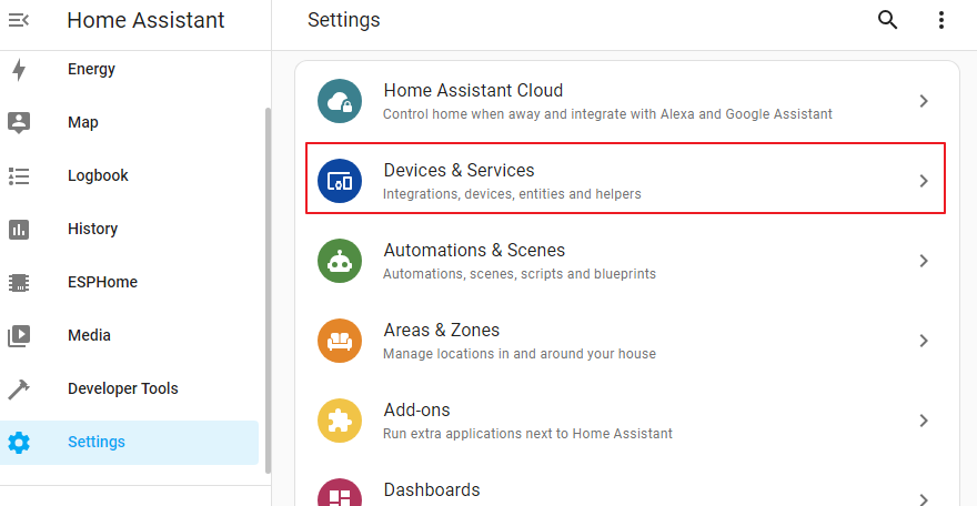

  1. Allez dans Settings > Devices & Services.
    ../../_images/sp230630_155917.png

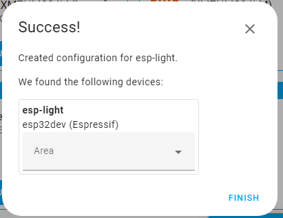

  4. Attendez le message de Succès.
    ../../_images/sp230630_162311.png

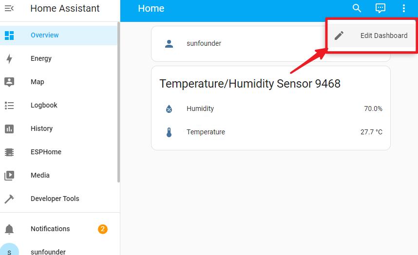

  5. Dans Overview, cliquez sur le menu en haut à droite et sélectionnez Edit Dashboard.
    ../../_images/sp230630_164745.png

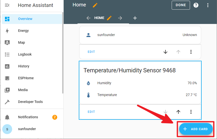

  6. Cliquez sur ADD CARD.
    ../../_images/sp230630_164850.png

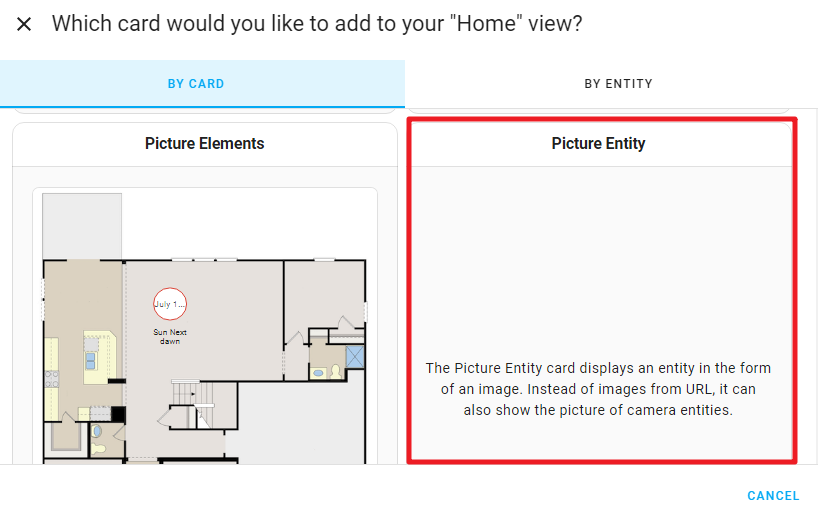

  7. Choisissez Picture entity.
    ../../_images/sp230630_164935.png

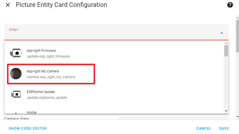

  8. Dans le champ entité, sélectionnez l’ESP32 que vous venez d’ajouter. Ensuite, sauvegardez.
    ../../_images/sp230630_165019.png

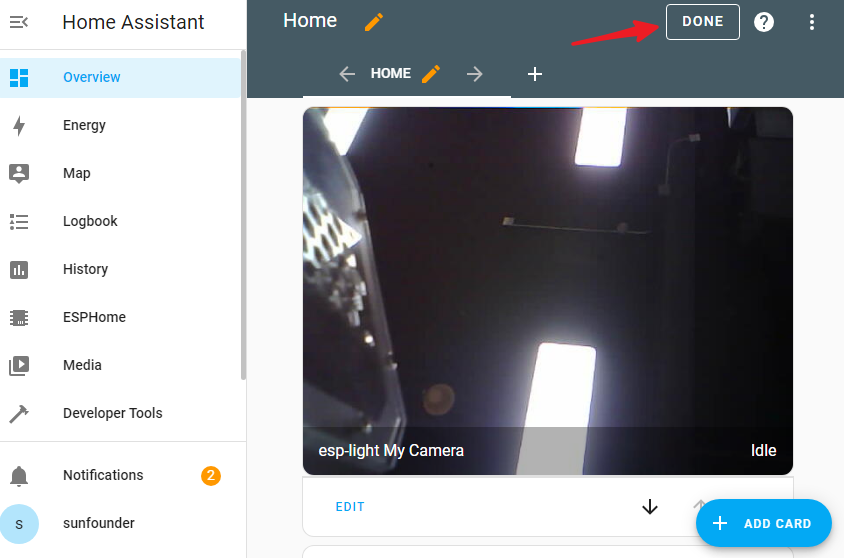

  9. Enfin, cliquez sur DONE pour quitter l’interface EDIT.
    ../../_images/sp230630_165235.png
Maintenant, vous pouvez voir le flux de votre caméra sur Home Assistant.
