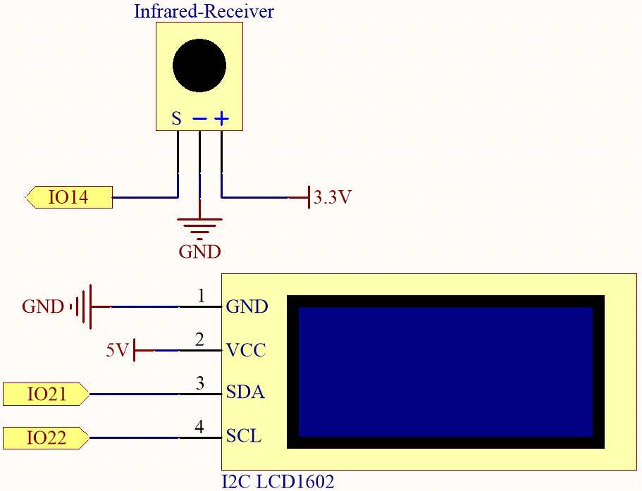

Schéma
../../_images/circuit_6.7_guess_number.png

  • Vous pouvez ouvrir le fichier 6.7_guess_number.ino sous le chemin esp32-starter-kit-main\c\codes\6.7_guess_number directement.
  • Les bibliothèques LiquidCrystal_I2C et IRremoteESP8266 sont utilisées ici, référez-vous à Installation manuelle pour un tutoriel d’installation.
  • Après avoir téléchargé le code avec succès, appuyez sur n’importe quel bouton numérique de la télécommande pour démarrer le jeu.
  • Saisissez un numéro en utilisant les boutons numériques de la télécommande. Pour saisir un chiffre, vous devez appuyer sur la touche cycle pour confirmer.
  • Le système affichera le numéro saisi et les indications de limite supérieure et inférieure sur l’écran LCD.
  • Continuez à deviner jusqu’à ce que vous trouviez le bon numéro chanceux.
  • Après avoir trouvé le bon numéro, le système affichera un message de succès et générera un nouveau numéro chanceux.
Si le code et le câblage sont corrects, mais que l’écran LCD n’affiche toujours aucun contenu, vous pouvez ajuster le potentiomètre à l’arrière pour augmenter le contraste.
