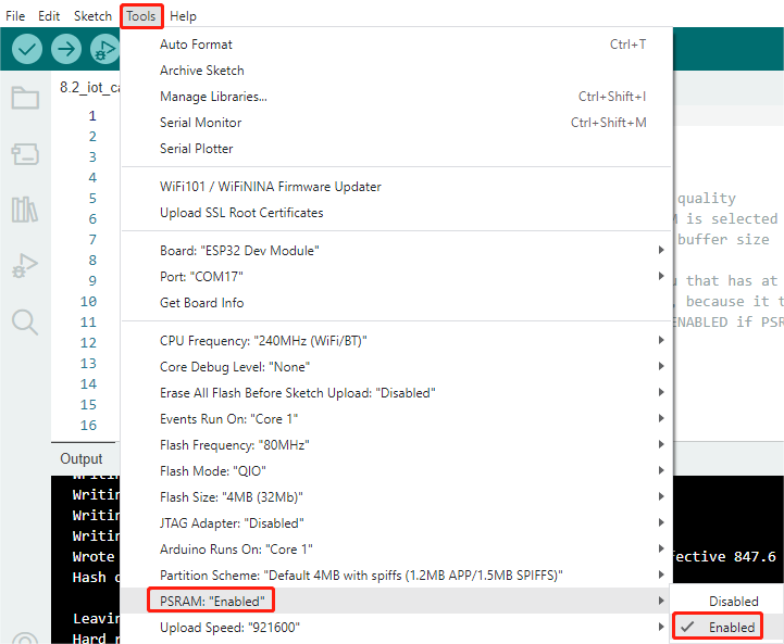

  6. Maintenant, activez PSRAM.
    ../../_images/sp230516_150554.png

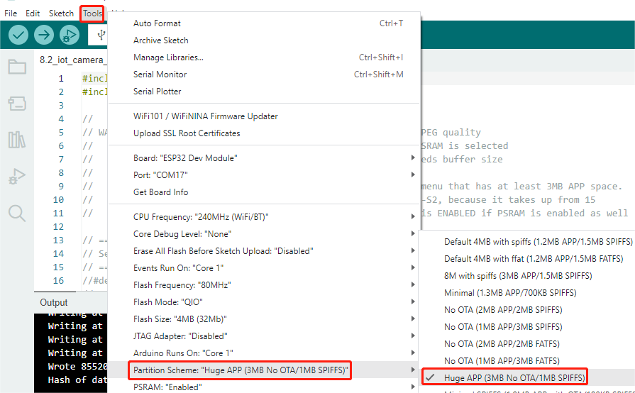

  7. Définissez le schéma de partition sur Huge APP (3MB No OTA/1MB SPIFFS).
    ../../_images/sp230516_150840.png

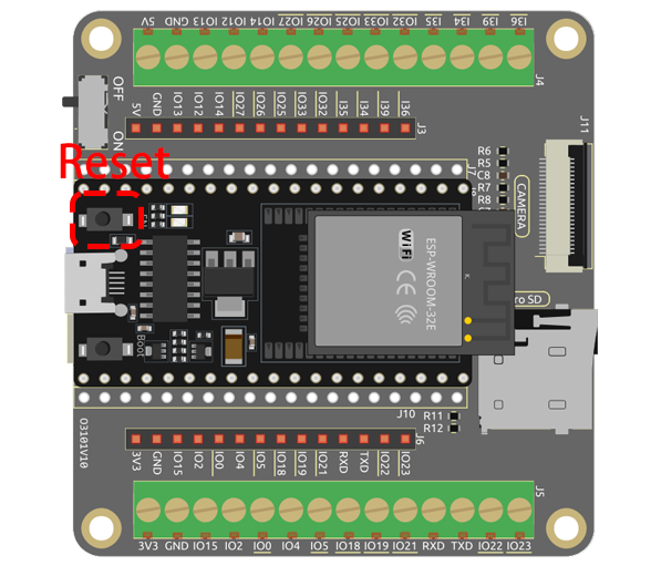

  9. Après le téléversement réussi du code, appuyez sur le bouton Reset pour prendre une photo. De plus, vous pouvez vérifier le moniteur série pour voir les informations suivantes indiquant la capture réussie.
    Picture file name: /picture9.jpg
    Saved file to path: /picture9.jpg
    Going to sleep now
    ../../_images/press_reset.png
