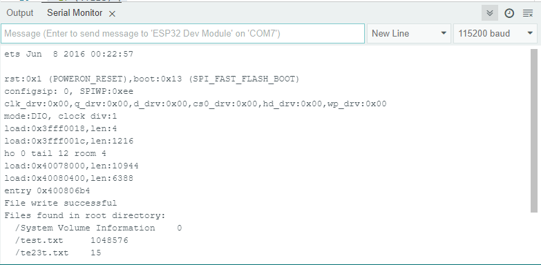

  4. Après que le code a été téléversé avec succès, vous verrez une invite indiquant l’écriture réussie du fichier, ainsi qu’une liste de tous les noms de fichiers et tailles sur la carte SD. Si vous ne voyez aucune sortie après avoir ouvert le moniteur série, vous devez appuyer sur le bouton EN (RST) pour relancer le code.

    Si vous voyez les informations suivantes.
    E (528) vfs_fat_sdmmc: mount_to_vfs failed (0xffffffff).
    Failed to mount SD card
    Vérifiez d’abord si votre carte SD est correctement insérée dans la carte d’extension.
    Si elle est insérée correctement, il pourrait y avoir un problème avec votre carte SD. Vous pouvez essayer d’utiliser une gomme pour nettoyer les contacts métalliques.
    Si le problème persiste, il est recommandé de formater la carte SD, veuillez vous référer à Comment formater la carte SD ?.
