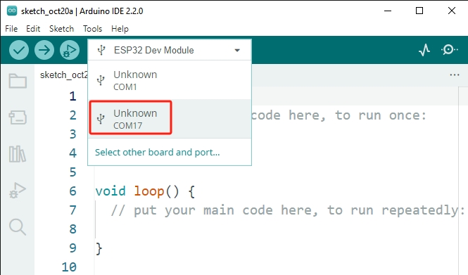

Toujours afficher « Unknown COMxx » ?
Lors de la connexion de l’ESP32 à l’ordinateur, l’IDE Arduino affiche souvent Unknown COMxx. Pourquoi cela se produit-il ?
Si « COMxx inconnu » ou aucun port n’apparaît, il est possible que votre ordinateur n’ait pas reconnu la carte. Voir Installation manuelle du pilote pour ESP32.
../_images/unknown_device.png
C’est parce que le pilote USB pour ESP32 est différent de celui des cartes Arduino classiques. L’IDE Arduino ne peut pas reconnaître automatiquement cette carte.

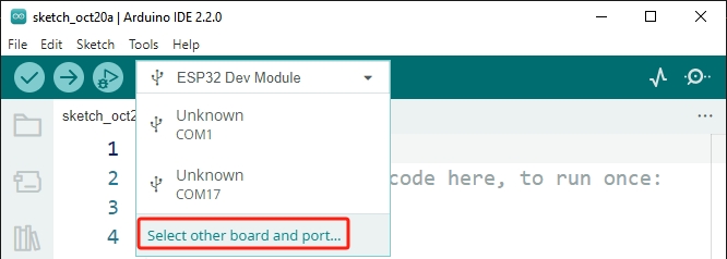

  1. Cliquez sur « Select the other board and port ».

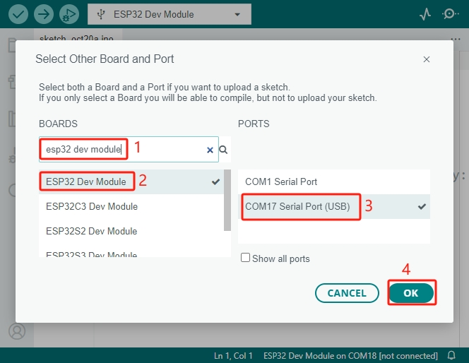

  2. Dans la recherche, tapez « esp32 dev module », puis sélectionnez la carte qui apparaît. Ensuite, sélectionnez le port correct et cliquez sur OK.

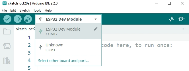

  3. Maintenant, vous devriez pouvoir voir votre carte et votre port dans cette fenêtre de vue rapide.
