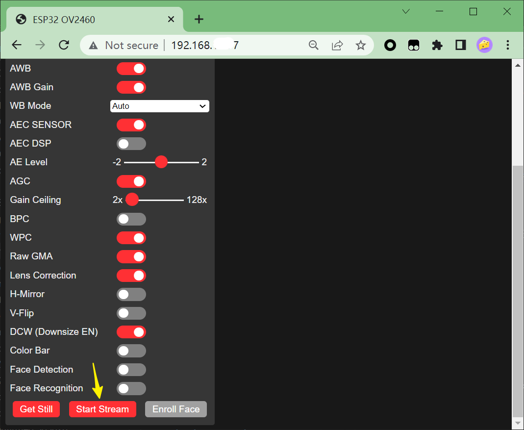

  9. Entrez l’adresse IP dans votre navigateur web. Vous verrez une interface web où vous pourrez cliquer sur Start Stream pour voir le flux de la caméra.

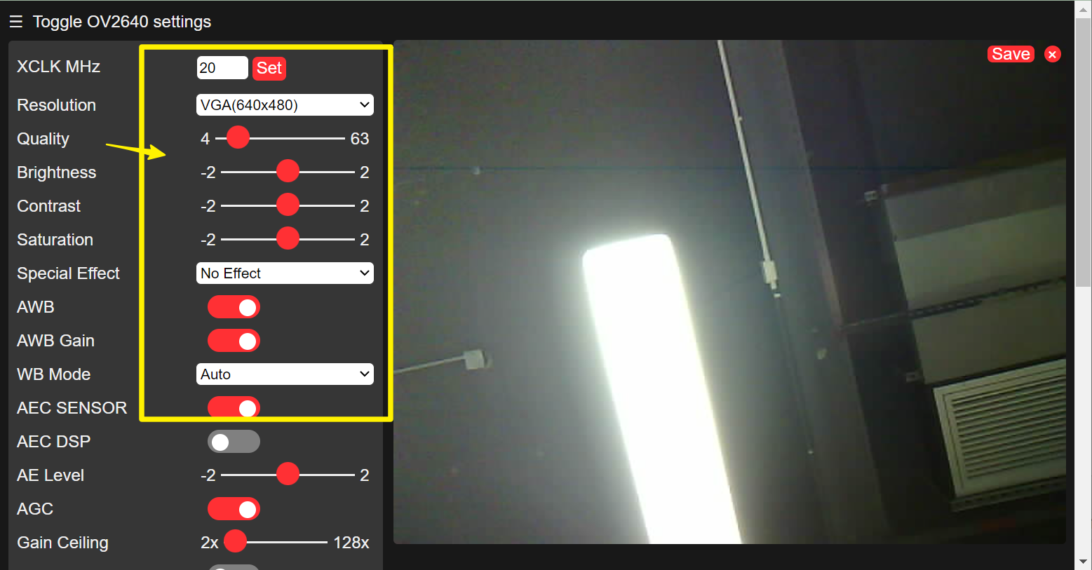

  10. Faites défiler vers le haut de la page, où vous verrez le flux de la caméra en direct. Vous pouvez ajuster les paramètres sur le côté gauche de l’interface.
