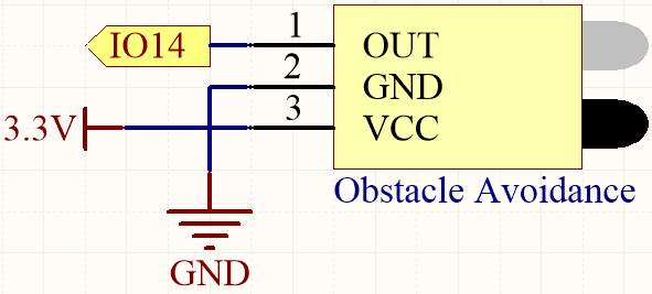

Schéma
../../_images/circuit_5.3_avoid.png
Lorsque le module d’évitement d’obstacles ne détecte aucun obstacle, IO14 renvoie un niveau haut. Cependant, lorsqu’il détecte un obstacle, il renvoie un niveau bas. Vous pouvez ajuster le potentiomètre bleu pour modifier la distance de détection de ce module.

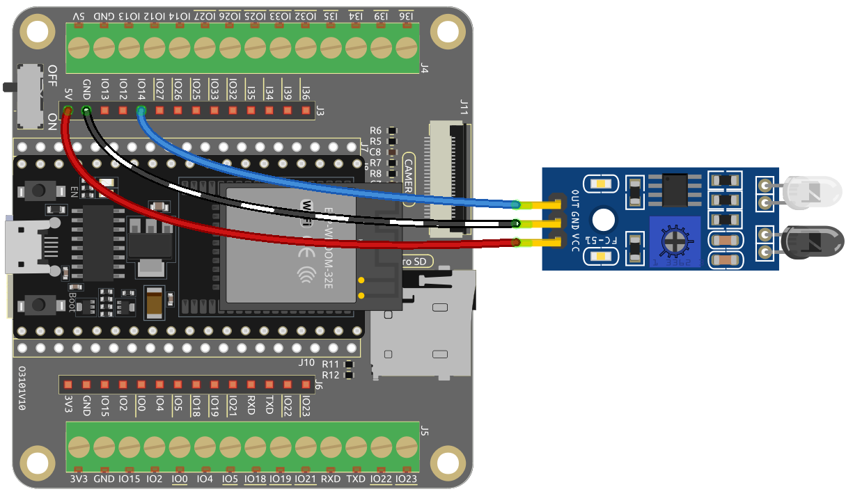

Câblage
../../_images/5.3_avoid_bb.png
  • Vous pouvez ouvrir le fichier 5.3.detect_the_obstacle.ino sous le chemin esp32-starter-kit-main\c\codes\5.3.detect_the_obstacle.
  • Après avoir sélectionné la carte (ESP32 Dev Module) et le port approprié, cliquez sur le bouton Téléverser.
  • Toujours afficher « Unknown COMxx » ?
Réglez le taux de communication série sur 115200 bauds. Après avoir téléversé le code avec succès, si le module d’évitement d’obstacles IR détecte quelque chose devant lui, « 0 » apparaîtra sur le moniteur série, sinon « 1 » sera affiché.
