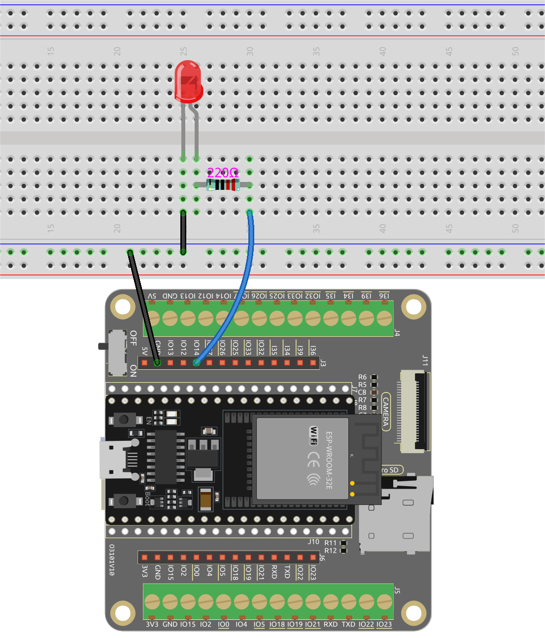

  2. Montez le circuit.
    ../../_images/iot_3_html_led_bb.png

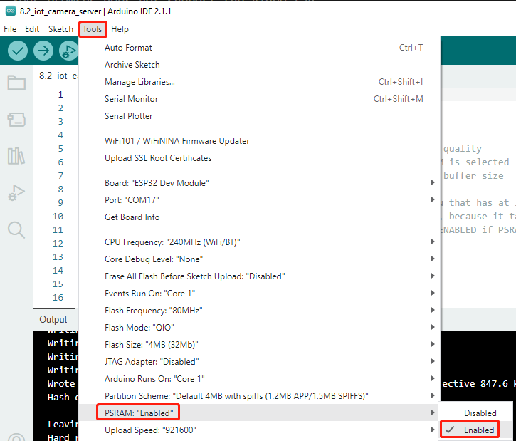

  6. Maintenant, activez PSRAM.
    ../../_images/sp230516_1505541.png

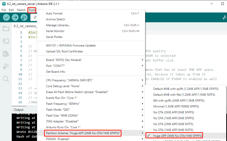

  7. Réglez le schéma de partition sur Huge APP (3MB No OTA/1MB SPIFFS).
    ../../_images/sp230516_1508401.png

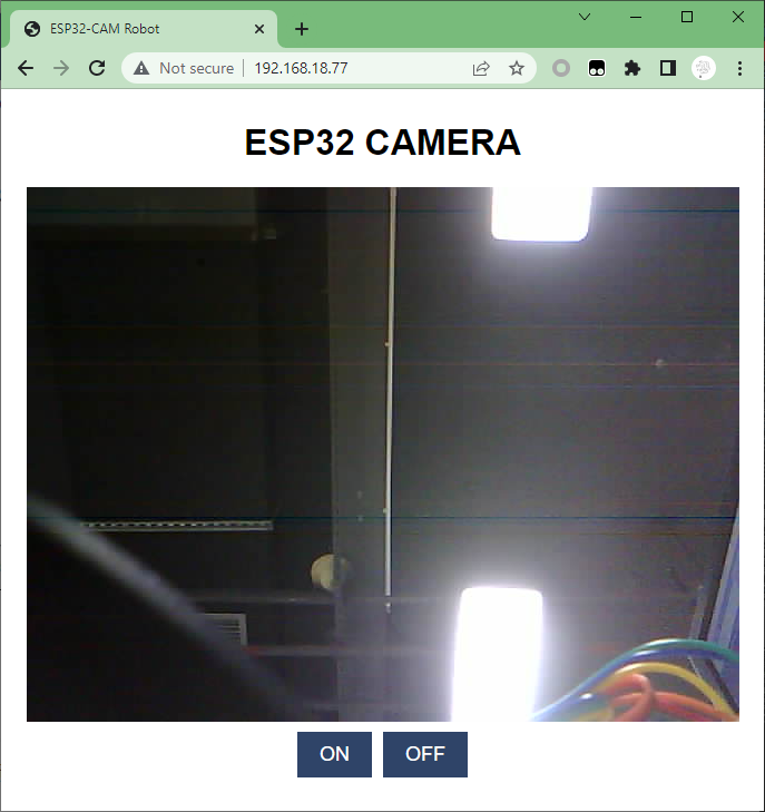

  10. Entrez l’adresse IP dans votre navigateur web. Vous serez dirigé vers la page web affichée ci-dessous, où vous pourrez utiliser les boutons personnalisés ON et OFF pour contrôler la LED.
    ../../_images/sp230510_180503.png
