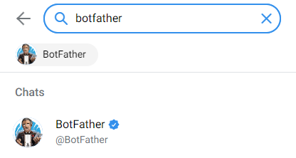

  2. Recherchez botfather dans l’application Telegram, et une fois qu’il apparaît, cliquez dessus pour l’ouvrir. Ou vous pouvez accéder directement à ce lien : t.me/botfather.

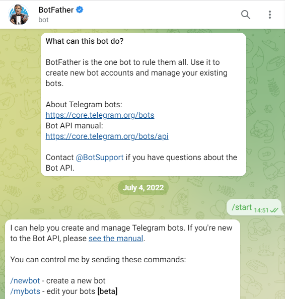

  3. En ouvrant, une fenêtre de chat s’affiche. Envoyez la commande /start.

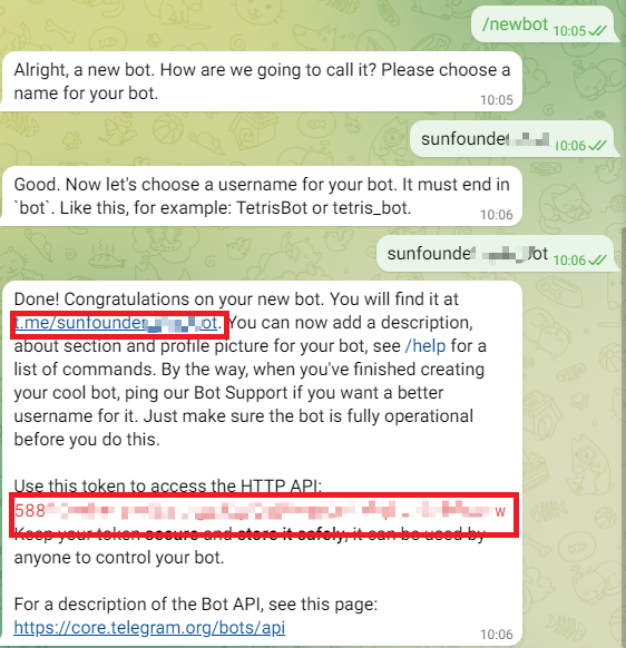

  4. Entrez /newbot et suivez les instructions fournies pour créer votre bot. Une fois terminé, le BotFather vous fournira le lien d’accès et l’API pour votre nouveau bot.

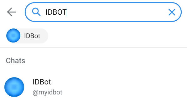

  1. Dans votre compte Telegram, recherchez IDBot ou ouvrez le lien : t.me/myidbot.

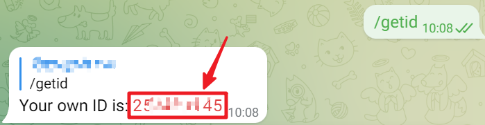

  2. Envoyez la commande /getid. Enregistrez l’ID fourni pour une utilisation ultérieure dans notre programme.

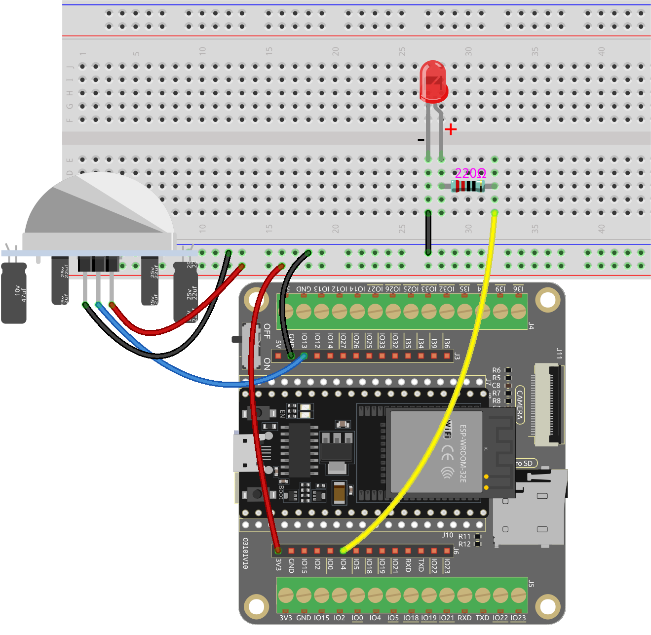

  2. Montez le circuit.
