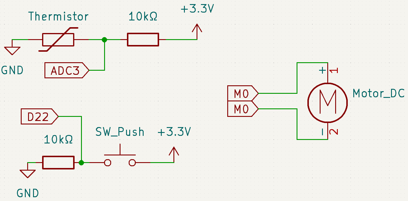

Das folgende Schaltbild zeigt, wie der Thermistor, der Taster, der Motortreiber und der Motor verbunden werden:
../_images/4.1.7_sch.png
Verdrahtungsdiagramm

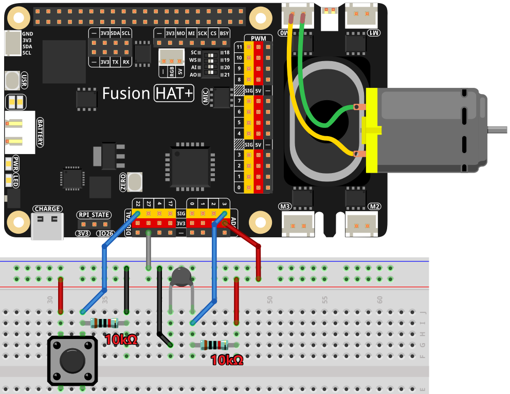

Die folgende Abbildung zeigt das Breadboard-Layout und die Verdrahtung:
../_images/4.1.7_bb.png
