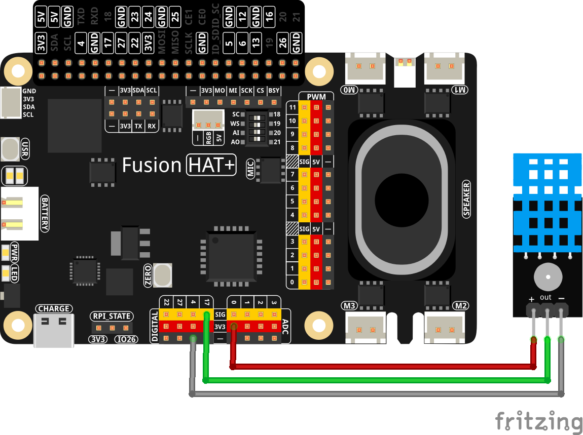

Verdrahtungsdiagramm
Bauen Sie die Schaltung wie im folgenden Verdrahtungsdiagramm dargestellt auf:
../_images/2.2.3_bb.png
