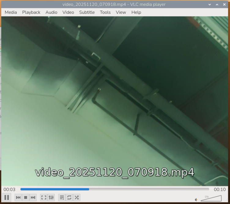

  5. Nachdem das Skript gestartet wurde, drücken Sie die Fusion HAT+ USR-Taste, um die Aufnahme zu steuern.
    ../_images/3.1_user_button1.png
    • Erster Tastendruck → Aufnahme starten mit Live-Vorschau.
    • Zweiter Tastendruck → Aufnahme stoppen.
    • Die Videos werden im Verzeichnis ~/Videos mit Dateinamen wie folgend gespeichert: video_20250101_153045.mp4.
    • Drücken Sie Ctrl+C im Terminal, um das Programm zu beenden.
    ../_images/3.2_record_video.png
