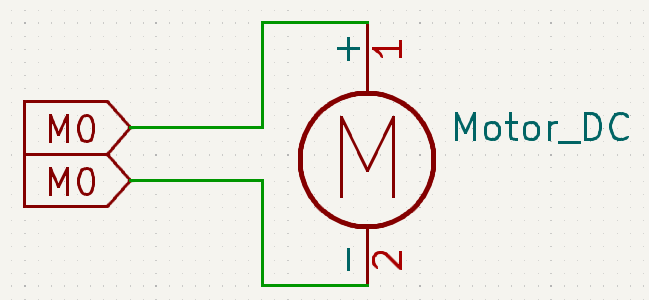

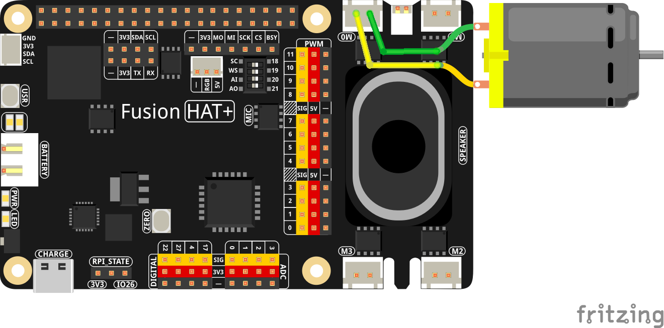

Das folgende Schaltbild zeigt die Verbindungen, die erforderlich sind, um den Motor zu steuern.
../_images/1.3.1_sch.png
Verdrahtungsdiagramm
../_images/1.3.1_bb.png
