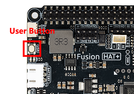

  5. Nachdem das Skript gestartet wurde, drücken Sie die Fusion HAT+ USR-Taste, um Fotos aufzunehmen.
    ../_images/3.1_user_button1.png
    • Jeder Tastendruck nimmt ein Bild auf.
    • Die Fotos werden unter ~/user/Pictures als my_photo.jpg gespeichert.
