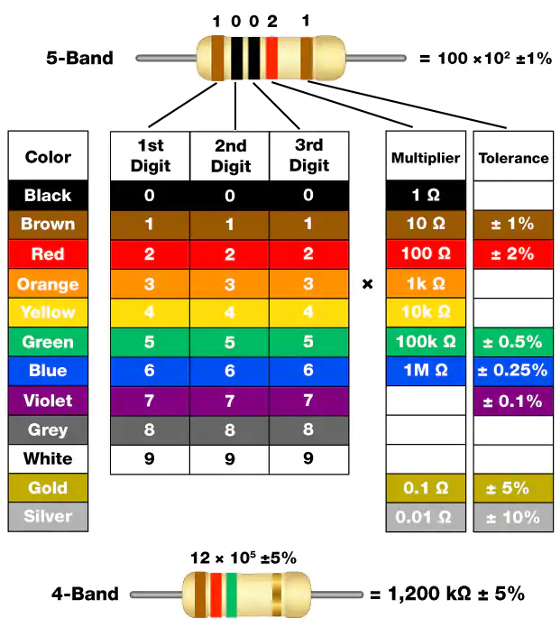

Bevor man einen Widerstand verwendet, sollte man seinen Widerstandswert kennen. Hier sind zwei Methoden: Sie können die Ringe auf dem Widerstand beobachten oder ein Multimeter verwenden, um den Widerstand zu messen. Es wird empfohlen, die erste Methode zu verwenden, da sie bequemer und schneller ist.
../../_images/resistance_card.jpg
Wie auf der Karte dargestellt, steht jede Farbe für eine Zahl.

4- und 5-Ring-Widerstände sind häufig verwendet. An ihnen sind 4 bzw. 5 farbige Ringe.
Normalerweise, wenn Sie einen Widerstand erhalten, könnte es schwierig sein, zu entscheiden, von welchem Ende aus man die Farben lesen sollte. Ein Tipp ist, dass der Abstand zwischen dem 4. und 5. Ring vergleichsweise größer sein wird.
Daher können Sie die Lücke zwischen den zwei farbigen Ringen an einem Ende des Widerstands beobachten; wenn diese Lücke größer ist als die anderen, sollten Sie von der gegenüberliegenden Seite lesen.

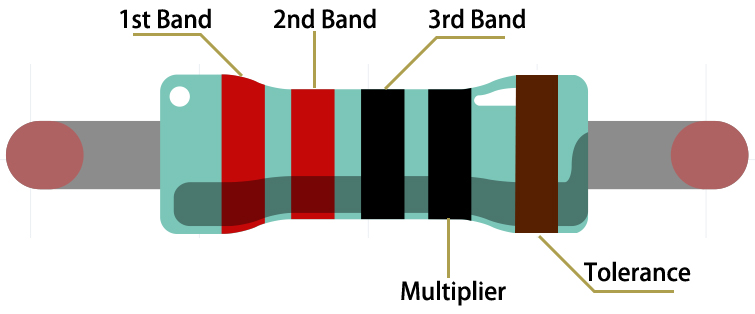

Sehen Sie sich an, wie man den Widerstandswert eines 5-Ring-Widerstands wie unten gezeigt abliest.
../../_images/220ohm.jpg
Für diesen Widerstand sollte der Widerstand von links nach rechts gelesen werden. Der Wert sollte im folgenden Format sein: 1. Ring 2. Ring 3. Ring x 10^Multiplikator (Ω) und der zulässige Fehler ist ±Toleranz%. Der Widerstandswert dieses Widerstands beträgt also 2(rot) 2(rot) 0(schwarz) x 10^0(schwarz) Ω = 220 Ω, und der zulässige Fehler ist ± 1% (braun).
