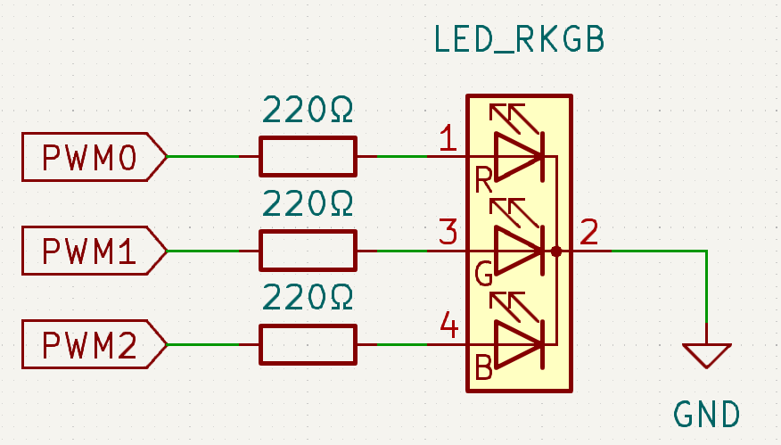

Nachdem die R-, G- und B-Pins der RGB-LED mit strombegrenzenden Widerständen verbunden wurden, verbinden Sie diese Widerstände jeweils mit PWM0, PWM1 und PWM2. Der längste Pin der LED (GND) wird mit dem GND-Pin des Raspberry Pi verbunden. Unterschiedliche PWM-Werte für die drei Pins erzeugen verschiedene Farben.
../_images/1.1.2_sch.png
Verdrahtungsdiagramm

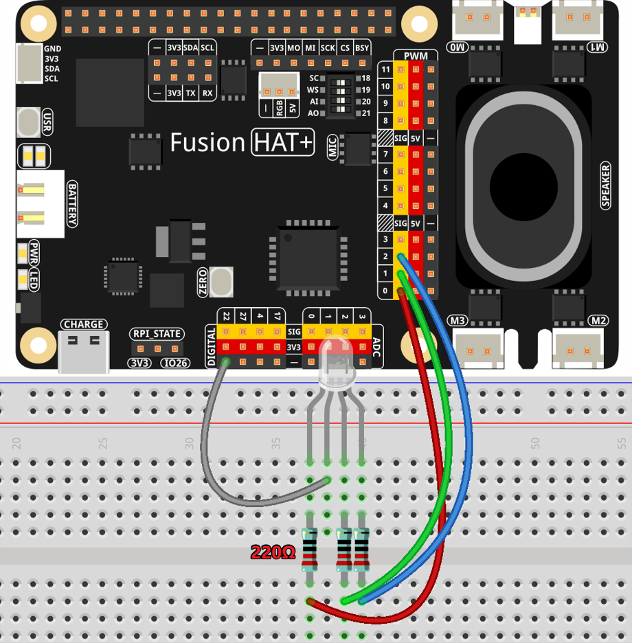

Folgen Sie den untenstehenden Schritten, um die Schaltung aufzubauen:
  1. Platzieren Sie die RGB-LED auf dem Breadboard.
  2. Verbinden Sie die roten, grünen und blauen Pins der LED über Widerstände mit P0, P1 und P2.
  3. Verbinden Sie den längsten Pin (GND) der LED mit dem GND-Pin des Raspberry Pi.
../_images/1.1.2_bb.png
