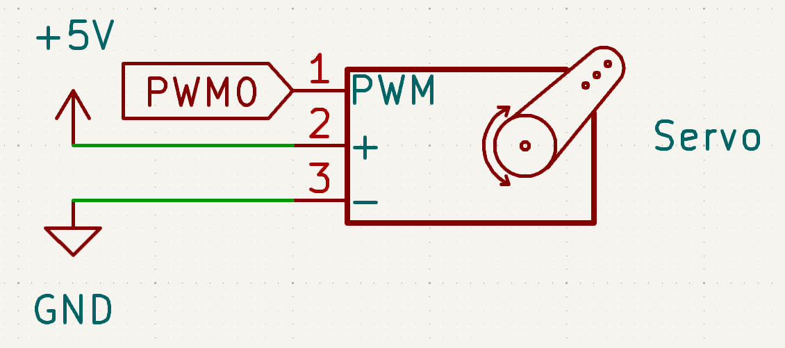

Das folgende Schaltbild zeigt die Verbindungen, die zum Steuern des Servomotors erforderlich sind.
../_images/1.3.2_sch.png
