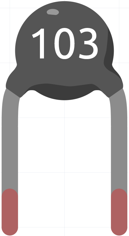

Thermistor
../../_images/thermistor.png
Ein Thermistor ist eine Art Widerstand, dessen Widerstand stark temperaturabhängig ist, stärker als bei Standardwiderständen. Das Wort ist eine Kombination aus den Worten „thermal“ und „Resistor“. Thermistoren werden häufig als Anlaufstrombegrenzer, Temperatursensoren (meist vom Typ mit negativem Temperaturkoeffizienten oder NTC), selbstzurücksetzende Überstromschutzgeräte und selbstregulierende Heizelemente (meist vom Typ mit positivem Temperaturkoeffizienten oder PTC) eingesetzt.

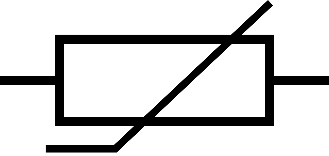

Hier ist das elektronische Symbol für einen Thermistor.

In diesem Bausatz verwenden wir einen vom NTC-Typ. Jeder Thermistor hat einen normalen Widerstand. Hier beträgt er 10k Ohm, gemessen bei 25 Grad Celsius.
