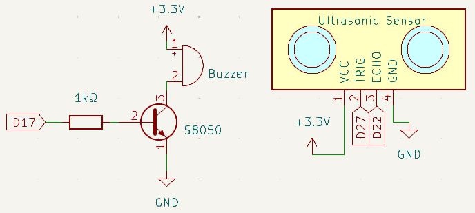

Das System verwendet einen Ultraschallsensor, um den Abstand zu Hindernissen zu messen. Der Summer gibt je nach Abstand Warntöne mit unterschiedlicher Frequenz aus.
../_images/4.1.6_sch.png

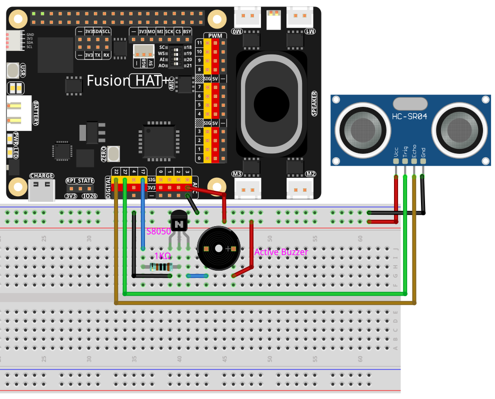

Verdrahtungsdiagramm
Folgen Sie diesem Verdrahtungsdiagramm, um Ihr System aufzubauen:
../_images/4.1.6_bb.png
