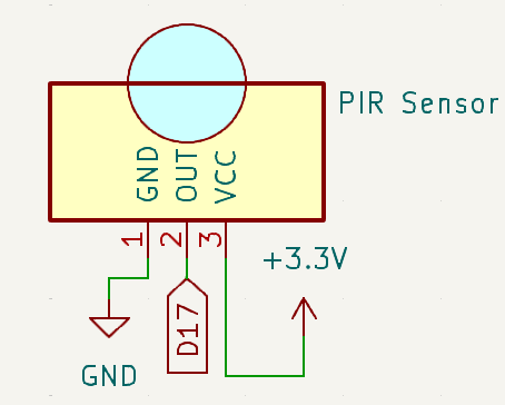

Unten sehen Sie das Schaltbild für dieses Projekt:

Stellen Sie sicher, dass die RGB-LED und der PIR-Sensor gemäß dem Schaltplan mit den richtigen GPIO-Pins verbunden sind.
