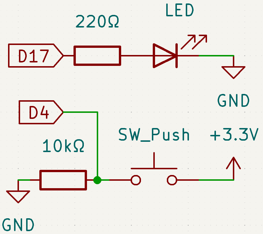

Nachfolgend ist die GPIO-Pinbelegung für dieses Projekt dargestellt:
../_images/4.1.1_sch.png

  6. LED- und Tasterkonfiguration
    led = Pin(17, mode=Mode.OUT)
    button = Pin(4, mode=Mode.IN, pull=Pull.DOWN)
    • Die LED ist mit GPIO 17 verbunden und als Ausgang konfiguriert.
    • Der Taster ist mit GPIO 4 verbunden und als Eingang mit internem Pull-Down-Widerstand konfiguriert.
    • Ein HIGH-Signal bedeutet, dass die Taste gedrückt wurde.
