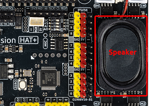

3.3 Fusion HAT+ Lautsprecher
Das Fusion HAT+ verfügt über einen integrierten Lautsprecher und eignet sich daher ideal für Sprachansagen, Alarme und andere Audioanwendungen in AI- oder IoT-Projekten. In dieser Lektion lernen Sie, wie Sie den Lautsprecher aktivieren, testen und mit Text-to-Speech verwenden.
Diese Anleitung setzt voraus, dass Raspberry Pi OS installiert ist und die Fusion HAT+ Treiber korrekt eingerichtet wurden.
../_images/fusionhat_speaker.png

Überprüfen, ob der Lautsprecher erkannt wird
Prüfen Sie, ob das Fusion HAT+ Audiogerät vom System erkannt wurde:
aplay -l
Sie sollten ein Audiogerät ähnlich dem folgenden sehen:
card 3: voicehat [Fusion HAT+ Audio], device 0: ...
Wenn ein Gerät namens voicehat (oder ähnlich) unter irgendeiner Kartennummer angezeigt wird, wurde die Fusion HAT+ Audiohardware erfolgreich erkannt.
