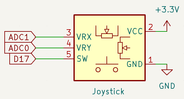

../_images/2.1.9_sch.png
Verdrahtungsdiagramm

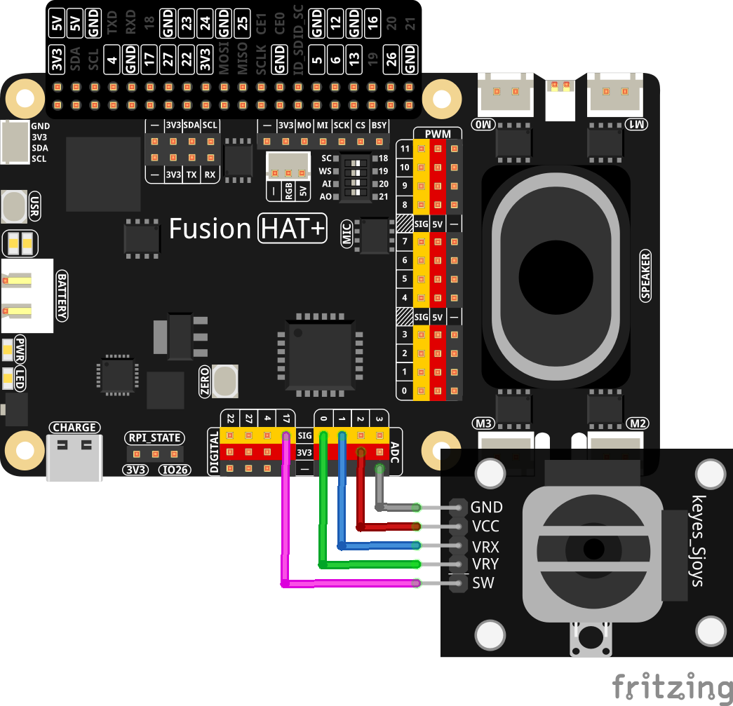

Bauen Sie die Schaltung gemäß der folgenden Abbildung auf:
../_images/2.1.9_bb.png
Stellen Sie sicher, dass:
  • Die Pins VRX und VRY des Joysticks mit ADC-Pins verbunden sind.
  • Der SW-Pin des Joysticks mit GPIO-Pin 17 verbunden ist.
  • Stromversorgung und Masse korrekt angeschlossen sind.
