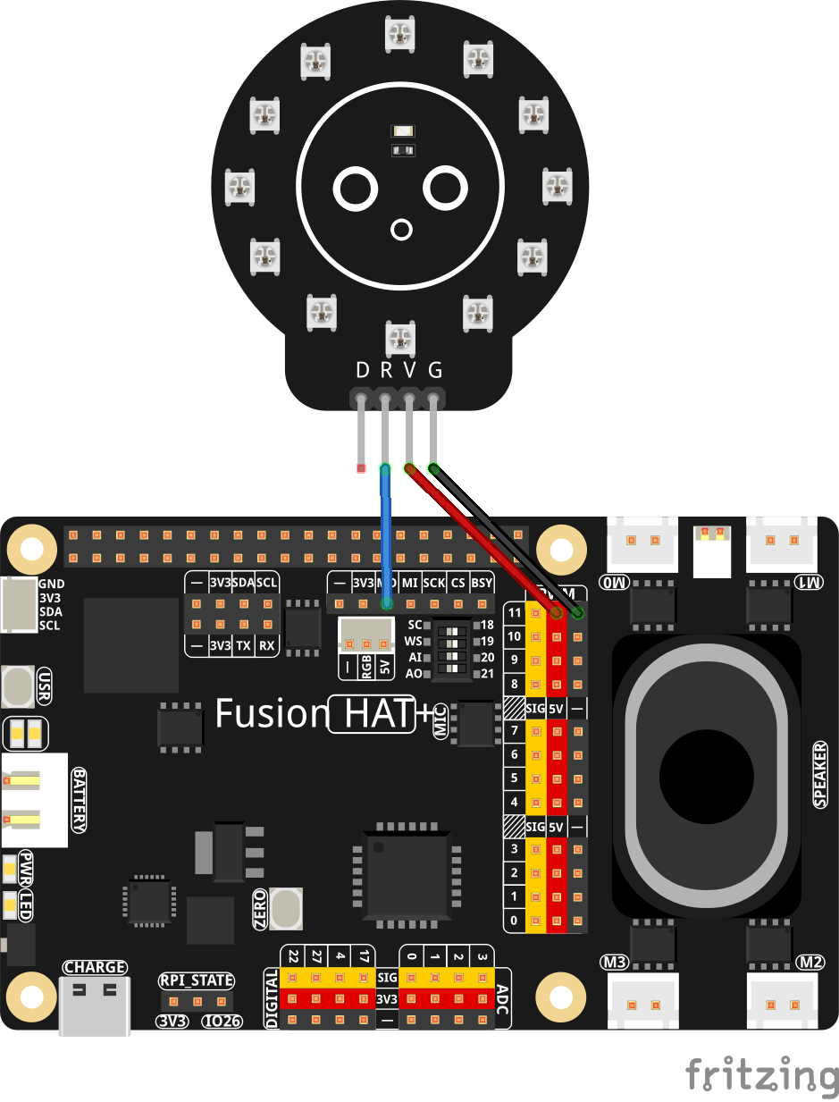

Verdrahtungsdiagramm
../_images/1.9_ws2812_bb.png
