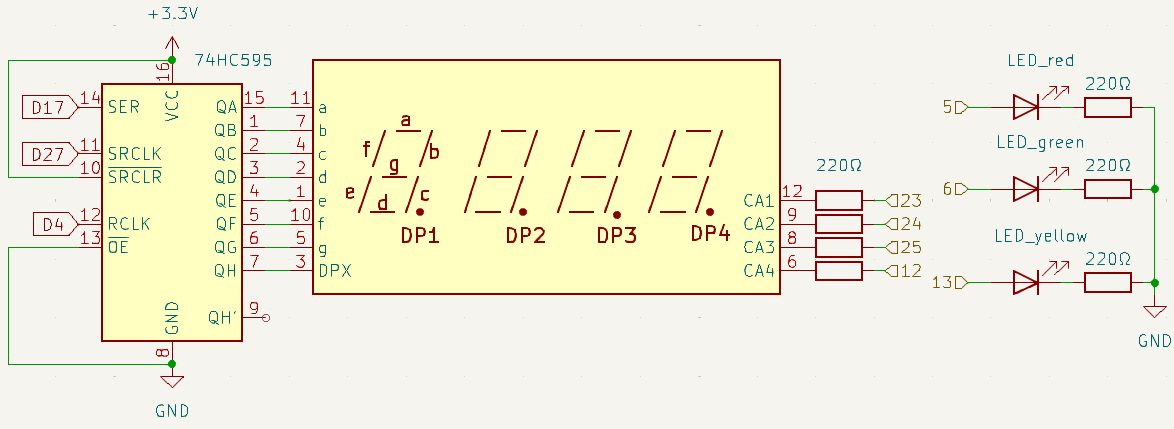

Nachfolgend ist der schematische Schaltplan für das Projekt zur Ampelsimulation dargestellt:
../_images/4.1.9_sch.png

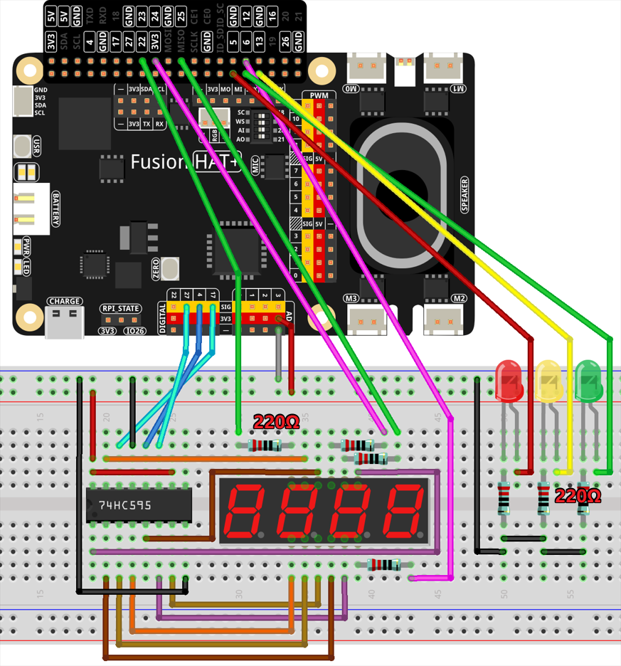

Verdrahtungsdiagramm
Verwenden Sie das Verdrahtungsdiagramm, um die Komponenten korrekt aufzubauen:
../_images/4.1.9_bb.png
