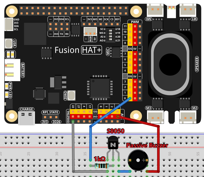

Verdrahtungsdiagramm
Folgen Sie diesen Schritten, um die Schaltung aufzubauen:
  1. Verbinden Sie die Basis des NPN-Transistors über den Widerstand mit PWM0.
  2. Verbinden Sie den Emitter des Transistors mit der Stromversorgung (+).
  3. Verbinden Sie den Kollektor des Transistors mit einem Anschluss des passiven Summers.
  4. Verbinden Sie den anderen Anschluss des Summers mit Masse (-).
../_images/1.2.2_bb.png
