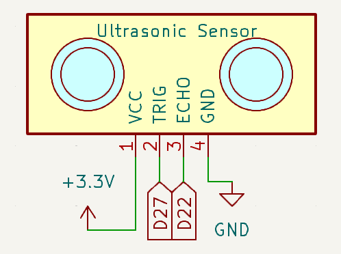

Nachfolgend ist der schematische Schaltplan für das Ultraschall-Sensormodul dargestellt:
../_images/2.2.7_sch.png

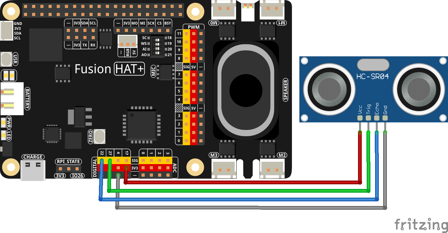

Verdrahtungsdiagramm
Bauen Sie die Schaltung wie im folgenden Diagramm dargestellt auf:
../_images/2.2.7_bb.png
Stellen Sie sicher, dass alle Verbindungen fest sitzen. Der Echo-Pin wird mit GPIO 22 und der Trigger-Pin mit GPIO 27 des Raspberry Pi verbunden.
