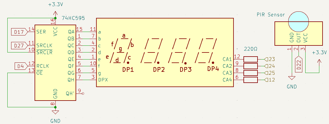

Nachfolgend ist der Schaltplan für dieses Projekt dargestellt:
../_images/4.1.4_sch.png
Verdrahtungsdiagramm

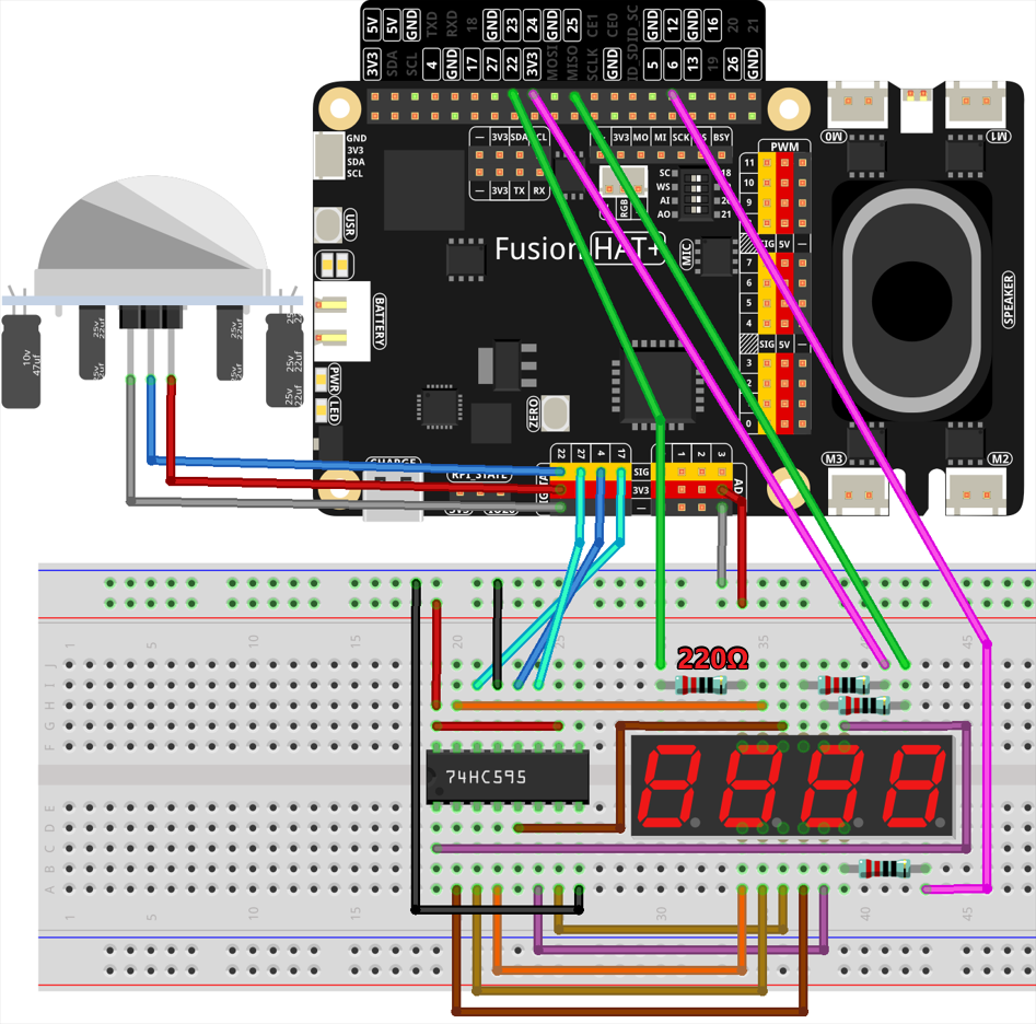

Folgen Sie diesem Verdrahtungsdiagramm, um die Komponenten korrekt zu verbinden:
../_images/4.1.4_bb.png
Stellen Sie die beiden Potentiometer auf dem PIR-Modul ein, um Empfindlichkeit und Erkennungsdistanz zu optimieren. Drehen Sie beide Regler vollständig gegen den Uhrzeigersinn, um die besten Ergebnisse zu erzielen.
