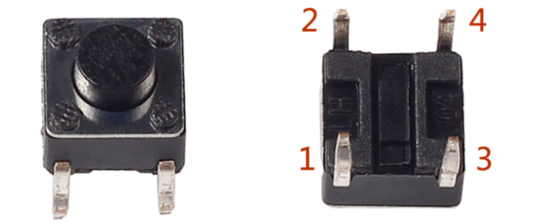

Tasten sind ein gängiges Bauelement zur Steuerung von elektronischen Geräten. Üblicherweise dienen sie als Schalter, um Schaltkreise zu verbinden oder zu unterbrechen. Obwohl es Tasten in vielen Größen und Formen gibt, wird hier eine 6mm Mini-Taste verwendet, wie auf den folgenden Bildern gezeigt. Pin 1 ist mit Pin 2 verbunden und Pin 3 mit Pin 4. Sie müssen also nur Pin 1 oder Pin 2 mit Pin 3 oder Pin 4 verbinden.
