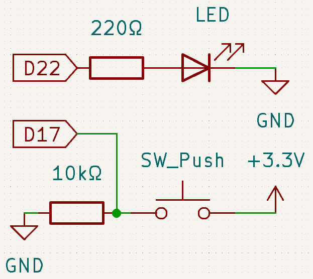

Wir verwenden einen normalerweise offenen Taster als Eingang für den Raspberry Pi. Wenn der Taster gedrückt wird, erhält GPIO17 ein High-Signal (3,3 V). Der Raspberry Pi erkennt dieses Signal und schaltet die LED ein. Die Schaltungsverbindungen sind in den folgenden Diagrammen dargestellt:
../_images/2.1.1_sch.png
Verdrahtungsdiagramm
  1. Verbinden Sie die Anode (langer Pin) der LED über einen strombegrenzenden Widerstand mit einem GPIO-Pin (GPIO22).
  2. Verbinden Sie die Kathode (kurzer Pin) der LED mit Masse (GND).
  3. Verbinden Sie einen Anschluss des Tasters mit GPIO17 und den anderen Anschluss mit Masse (GND).
