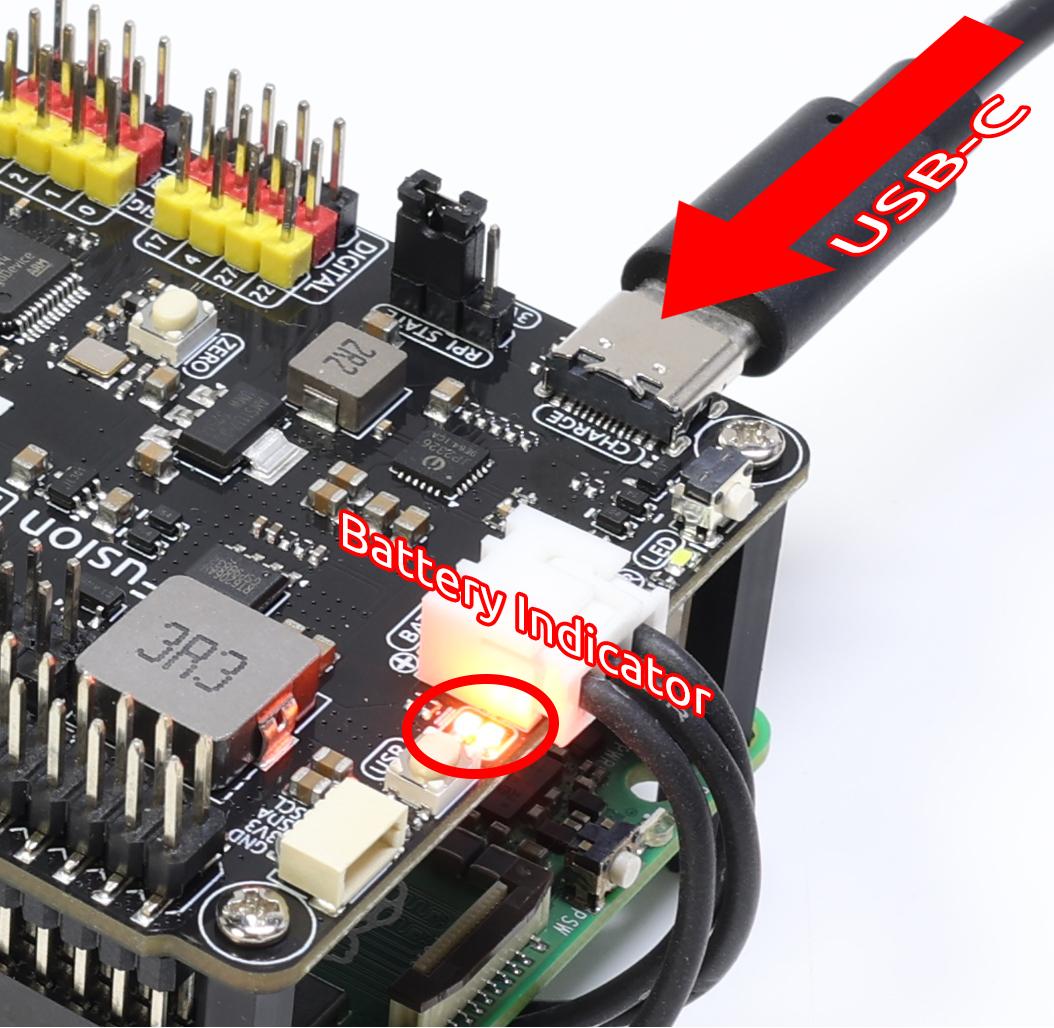

Aufladen
Vor der ersten Verwendung wird empfohlen, den Akku vollständig aufzuladen. Sie können dazu das mitgelieferte USB-Type-C-Ladekabel oder ein eigenes USB-C-Ladegerät verwenden.
Der Akku kann mit geringer Ladung geliefert werden, da Amazon verlangt, dass er vor dem Lufttransport unter 30 % geladen ist. Sie MÜSSEN ihn vor der Verwendung vollständig aufladen, um Tiefentladung und mögliche Schäden zu vermeiden. Schließen Sie das USB-C-Kabel an das Fusion HAT+ an; der Akku wird automatisch geladen. Sie müssen dabei keine Stromversorgung direkt mit dem Raspberry Pi verbinden.
  • Wir empfehlen ein 5V-3A-Netzteil, zum Beispiel das offizielle Raspberry Pi 15W-Netzteil.
  • Sie können auch ein USB-C-PD (Power Delivery)-Ladegerät oder ein QC-2.0-Schnellladegerät verwenden.
  • Das vollständige Aufladen von 0 % bis 100 % dauert in der Regel etwa 2 Stunden.
../_images/power_charge.jpg
Das Fusion HAT+ verfügt über zwei Batterie-Status-LEDs, die den Spannungszustand des Akkus anzeigen:
LED-Status
Batteriespannung
2 LEDs AN
> 7.4V
1 LED AN
< 7.4V
Beide LEDs AUS
< 6.5V
Während des Ladevorgangs blinkt eine der LEDs, um den Ladefortschritt anzuzeigen:
LED-Status
Batteriespannung
1 LED AN, 1 LED blinkt
> 7.4V
Nur 1 LED blinkt
< 7.4V
Nach dem vollständigen Aufladen:
  • Wenn das Fusion HAT+ eingeschaltet ist, bleiben beide LEDs dauerhaft an.
  • Wenn das Fusion HAT+ ausgeschaltet ist, gehen beide LEDs aus.
Für längere Programmier- oder Debug-Sitzungen können Sie das Fusion HAT+ dauerhaft über das USB-C-Kabel mit Strom versorgen. Dabei wird der Akku gleichzeitig geladen und das Fusion HAT+ betrieben. Auch wenn das Fusion HAT+ während des Ladevorgangs verwendet wird, darf der Akku nicht entfernt werden.

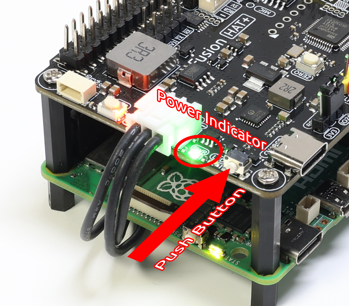

Einschalten
Wenn der Akku ausreichend geladen ist, drücken Sie kurz den Power-Button auf dem Fusion HAT+.
  • Die PWR-LED leuchtet auf.
  • Die Batterie-LEDs leuchten ebenfalls.
  • Der Raspberry Pi startet automatisch.
