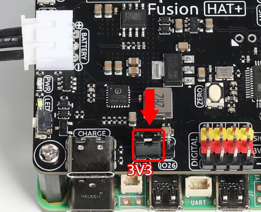

Für Raspberry Pi 5 und 4B
Diese Modelle unterstützen ein vollständiges Abschalten nach dem Herunterfahren. Das Fusion HAT+ überwacht die 3,3-V-Leitung, um den Betriebszustand des Raspberry Pi zu erkennen.
  1. Setzen Sie den Jumper auf RPI_STATE → Pi3V3.
    ../_images/state_3v3.jpg
  2. Öffnen Sie die EEPROM-Konfiguration manuell:
    sudo raspi-config
  3. Navigieren Sie zu Advanced Options → A12 Shutdown Behaviour.
    ../_images/shutdown_behaviour.png
  4. Wählen Sie B1 Full Power Off.
    ../_images/run_power_off.png
  5. Speichern Sie die Änderungen. Sie werden aufgefordert, das System neu zu starten, damit die Einstellungen wirksam werden.

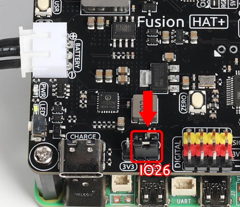

Für Raspberry Pi Zero 2W, 3B, 3B+
Diese Modelle unterstützen kein vollständiges Abschalten über die 3,3-V-Leitung. Stattdessen muss GPIO26 als Statusanzeige für den Shutdown konfiguriert werden.
  1. Setzen Sie den Jumper auf RPI_STATE → IO26.
    ../_images/state_io26.jpg
  2. Bearbeiten Sie die Datei /boot/firmware/config.txt:
  3. Fügen Sie am Ende der Datei folgende Zeile hinzu, um GPIO26 beim Herunterfahren auf LOW und beim Einschalten auf HIGH zu setzen:
    dtoverlay=gpio-poweroff,gpio_pin=26,active_low=1
  4. Starten Sie das System neu, um die Änderungen zu übernehmen:
    sudo reboot
