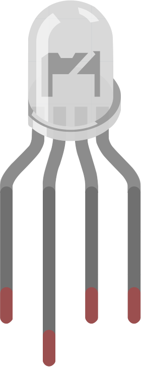

RGB LED
../../_images/rgb_led.png
RGB-LEDs strahlen Licht in verschiedenen Farben aus. Ein RGB-LED kombiniert drei LEDs in den Farben Rot, Grün und Blau in einem transparenten oder halbtransparenten Kunststoffgehäuse. Durch Ändern der Eingangsspannung der drei Pins und deren Überlagerung kann es, statistisch gesehen, 16.777.216 verschiedene Farben erzeugen.

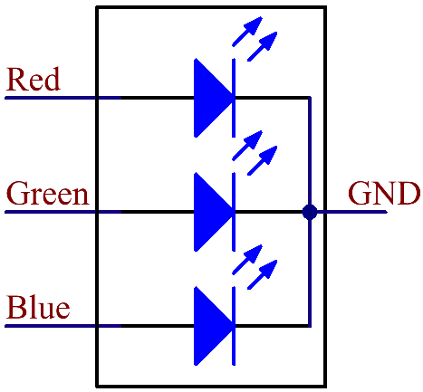

RGB-LEDs können in gemeinsame Anode und gemeinsame Kathode unterteilt werden. In diesem Set wird die letztere verwendet. Die gemeinsame Kathode oder CC bedeutet, dass die Kathoden der drei LEDs verbunden sind. Wenn Sie sie mit GND verbinden und die drei Pins einstecken, wird die LED die entsprechende Farbe anzeigen.
Das Schaltungssymbol ist wie folgt dargestellt:

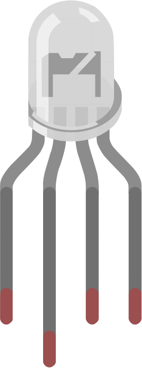

Ein RGB-LED hat 4 Pins: der längste ist GND; die anderen sind Rot, Grün und Blau. Wenn man die Kunststoffhülle berührt, findet man eine Kerbe. Der Pin, der der Kerbe am nächsten liegt, ist der erste Pin und als Rot markiert, gefolgt von GND, Grün und Blau.
