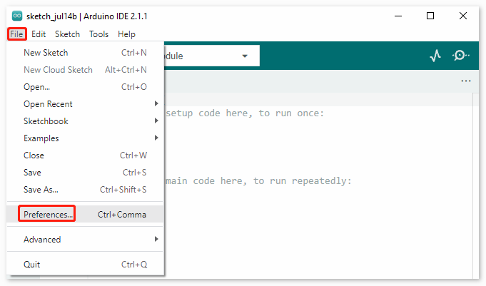

  1. Abre el IDE de Arduino. Ve a Archivo y selecciona Preferencias en el menú desplegable.

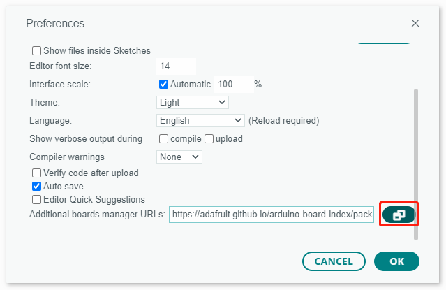

  2. En la ventana de Preferencias, localiza el campo URLs Adicionales para Gestores de Placas. Haz clic en él para activar el cuadro de texto.

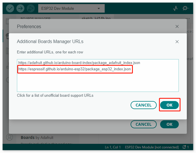

  3. Añade la siguiente URL al campo URLs Adicionales para Gestores de Placas: https://espressif.github.io/arduino-esp32/package_esp32_index.json. Esta URL apunta al archivo de índice del paquete para las placas ESP32. Haz clic en el botón OK para guardar los cambios.
