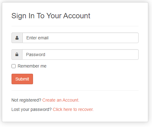

  1. Visita OpenWeather para iniciar sesión/crear una cuenta.

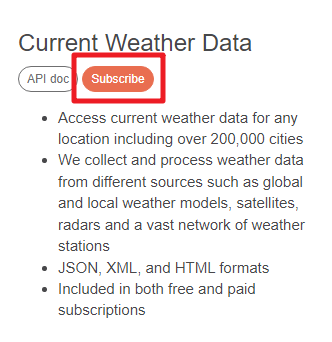

  3. Busca Current Weather Data y haz clic en Suscribirse.

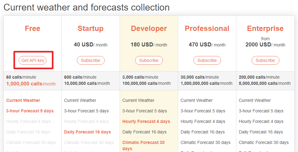

  4. Bajo Current weather and forecasts collection, suscríbete al servicio adecuado. En nuestro proyecto, la opción gratuita es suficiente.

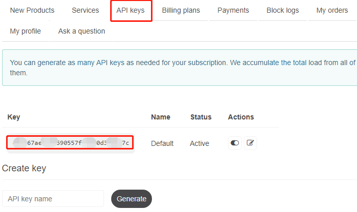

  5. Copia la clave de la página API keys.
