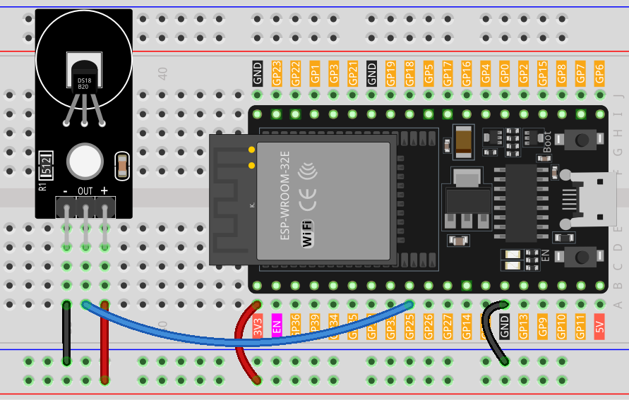

Cableado
../_images/Lesson_18_DS18B20_Module_esp32_bb.png
Para instalar la biblioteca, utiliza el Administrador de Bibliotecas de Arduino y busca «DallasTemperature» e instálala.

  2. Definir el pin de datos del sensor
    El DS18B20 se conecta al pin digital 25 del Arduino.
    #define ONE_WIRE_BUS 25
