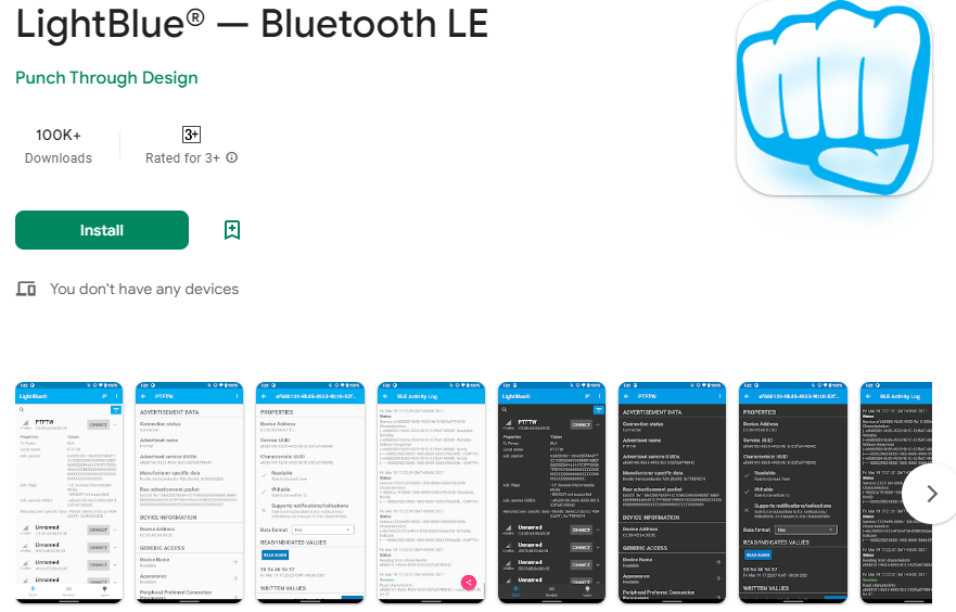

Aquí están las instrucciones paso a paso para configurar la comunicación Bluetooth entre tu ESP32 y un dispositivo móvil utilizando la aplicación LightBlue:
  1. Descarga la aplicación LightBlue desde App Store (para iOS) o Google Play (para Android).

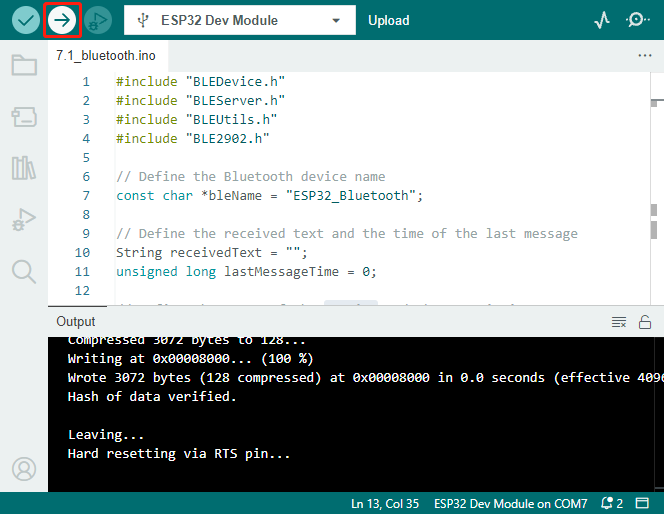

  4. Selecciona la placa y el puerto correctos, luego haz clic en el botón Subir.
    ../_images/bluetooth_upload.png

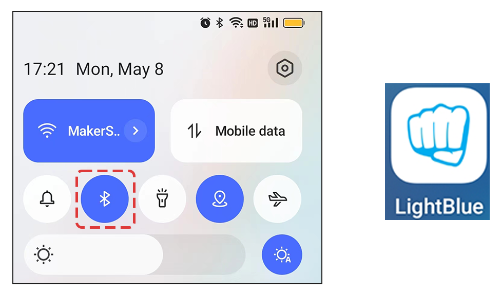

  5. Después de que el código se haya cargado con éxito, activa el Bluetooth en tu dispositivo móvil y abre la aplicación LightBlue.

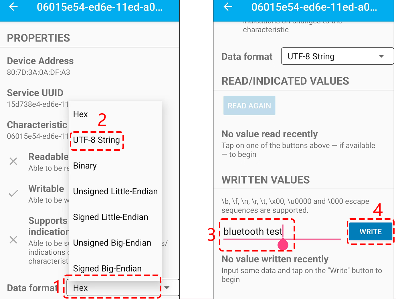

  7. Haz clic en el UUID Receive. Selecciona el formato de datos adecuado en el cuadro a la derecha de Data Format, como «HEX» para hexadecimal, «UTF-8 String» para texto, o «Binario» para binario, etc. Luego haz clic en SUBSCRIBE.

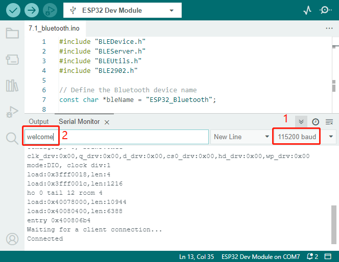

  8. Regresa al IDE de Arduino, abre el Monitor Serial, configura la velocidad en baudios a 115200, luego escribe «welcome» y presiona Enter.
    ../_images/bluetooth_serial.png
  9. Ahora deberías ver el mensaje «welcome» en la aplicación LightBlue.
  10. Para enviar información desde el dispositivo móvil al Monitor Serial, haz clic en el UUID de Enviar, configura el formato de datos a «UTF-8 String» y escribe un mensaje.

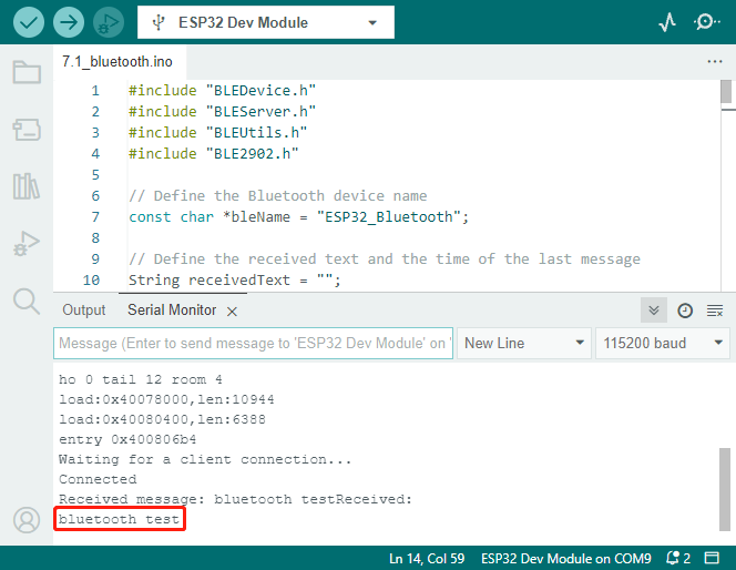

  11. Deberías ver el mensaje en el Monitor Serial.
    ../_images/bluetooth_receive.png
