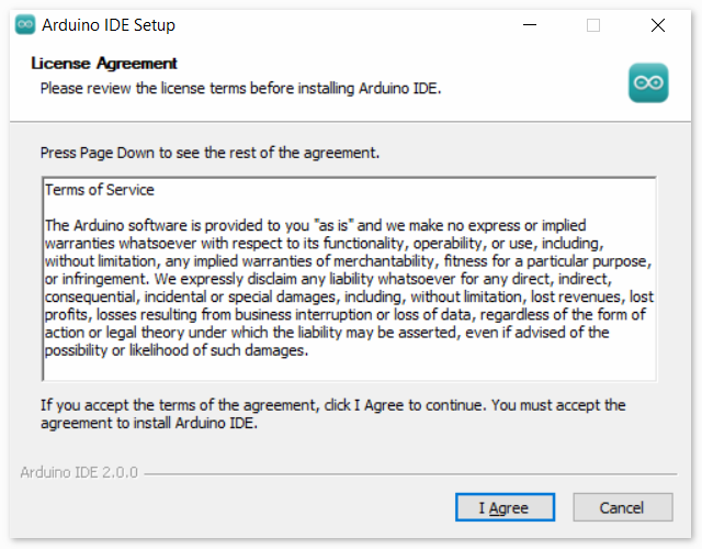

  2. Lee el Acuerdo de Licencia y acéptalo.
    ../../_images/install_ide_02.png

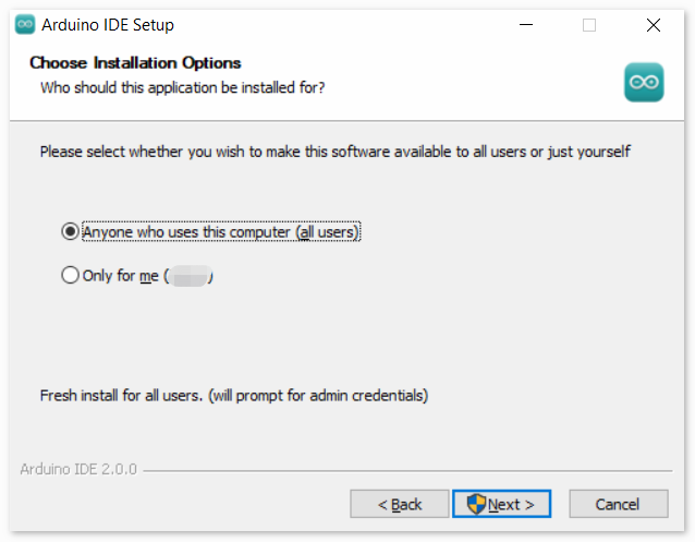

  3. Elige las opciones de instalación.
    ../../_images/install_ide_03.png
