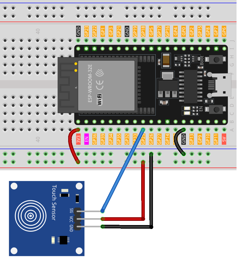

Conexiones
../_images/Lesson_22_Touch_Sensor_Module_esp32_bb.png

  1. Configuración del Pin y la Comunicación Serial
    • El sensor táctil se conecta al pin 25 del ESP32, y este pin se configura como entrada.
    • Serial.begin(9600); inicializa la comunicación serial a una velocidad de 9600 baudios.
    const int sensorPin = 25;
    void setup() {
      pinMode(sensorPin, INPUT);     // Configurar el pin del sensor como entrada
      Serial.begin(9600);            // Iniciar la comunicación serial
  2. Lectura del Sensor y Envío de Datos al Monitor Serial
    • La función loop() comprueba continuamente el estado del sensor táctil.
    • digitalRead(sensorPin) lee el valor digital (1 o 0) del pin del sensor.
    • Si el sensor es tocado (valor 1), imprime «¡Toque detectado!» en el Monitor Serial.
    • Si no se toca (valor 0), imprime «No se detectó toque…».
    • delay(100); ayuda a prevenir lecturas rápidas y repetidas del sensor, evitando el rebote.
    void loop() {
      if (digitalRead(sensorPin) == 1) {  // Si el sensor es tocado
        Serial.println("Touch detected!");
      } else {
        Serial.println("No touch detected...");
      delay(100);  // Esperar un breve periodo para evitar lecturas rápidas del sensor
