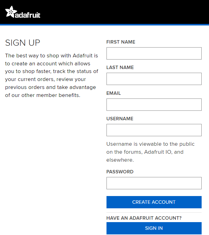

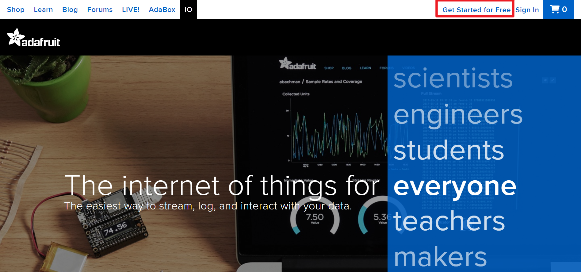

  1. Visita Adafruit IO y haz clic en Start for free para crear una cuenta gratuita.
    ../_images/sp230516_102503.png
  2. Completa el formulario para crear una cuenta.
    ../_images/sp230516_102629.png

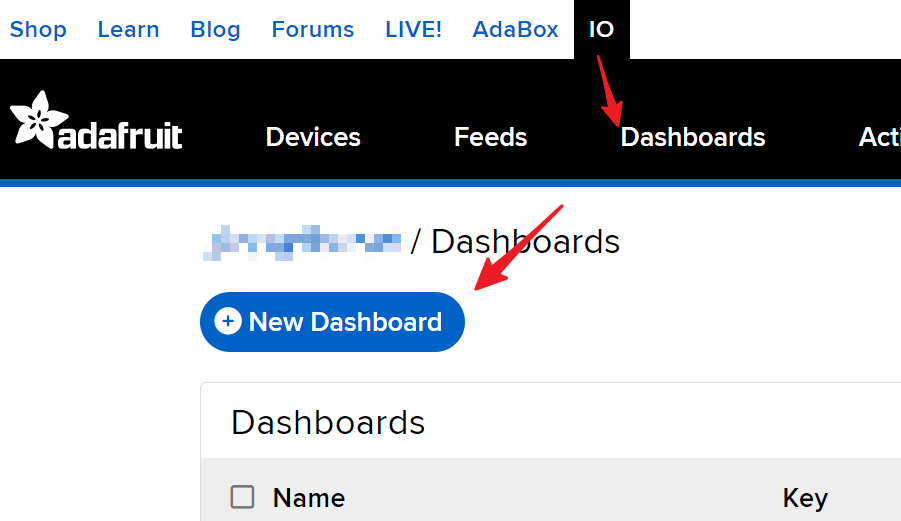

  3. Después de crear la cuenta en Adafruit, necesitarás volver a abrir Adafruit IO. Haz clic en Dashboards y luego en New Dashboard.
    ../_images/sp230516_103347.png

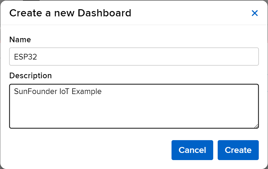

  4. Crea un Nuevo Dashboard.
    ../_images/sp230516_103744.png

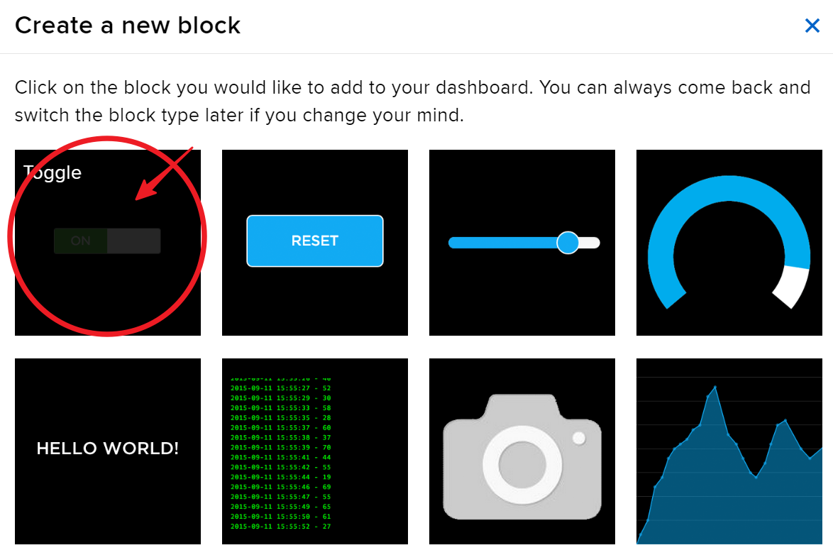

  6. Crea un bloque Toggle.
    ../_images/sp230516_105727.png

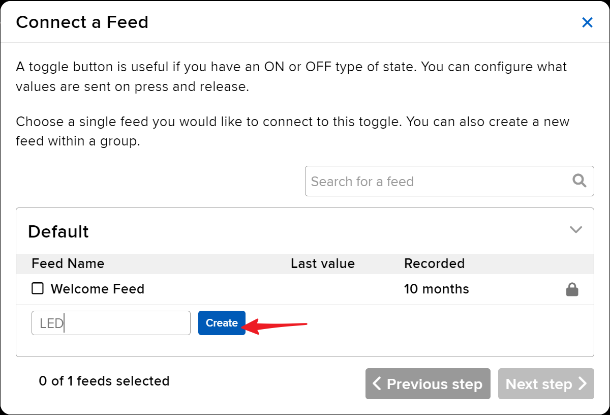

  7. Luego, necesitarás crear un nuevo feed aquí. Este interruptor se usará para controlar el LED, y llamaremos a este feed «LED».
    ../_images/sp230516_105641.png

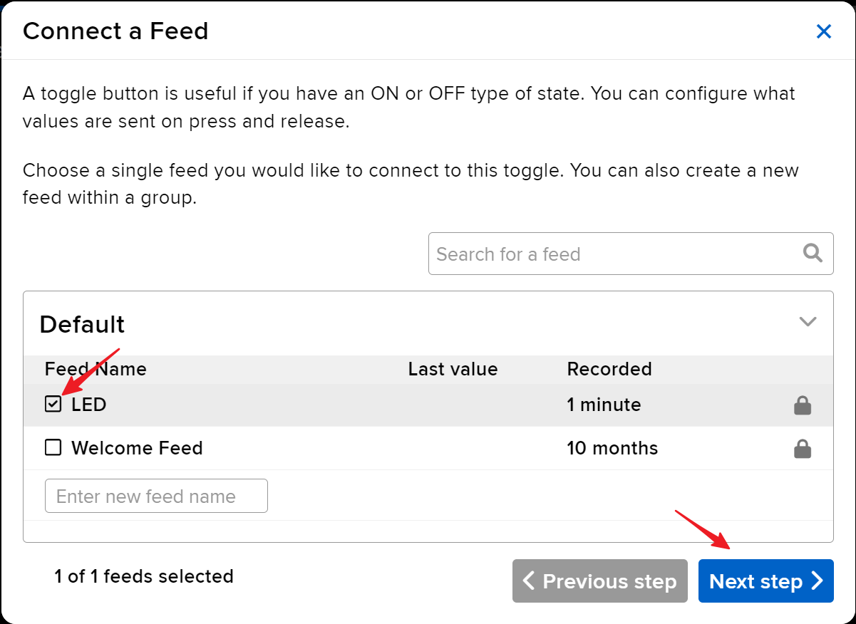

  8. Marca el feed LED, luego pasa al siguiente paso.
    ../_images/sp230516_105925.png

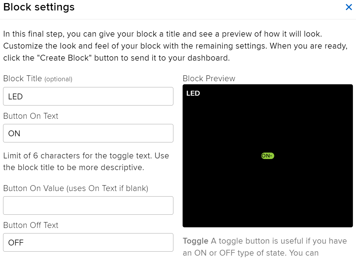

  9. Completa la configuración del bloque (principalmente Título del Bloque, Texto de Encendido y Texto de Apagado), luego haz clic en el botón Create block en la esquina inferior derecha para finalizar.
    ../_images/sp230516_110124.png

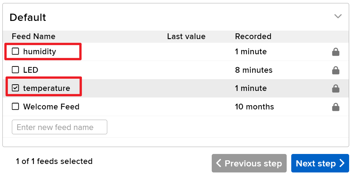

  10. Ahora necesitamos crear dos Text Blocks. Se usarán para mostrar la temperatura y la humedad. Así que, crea dos feeds llamados temperature y humidity.
    ../_images/sp230516_110657.png

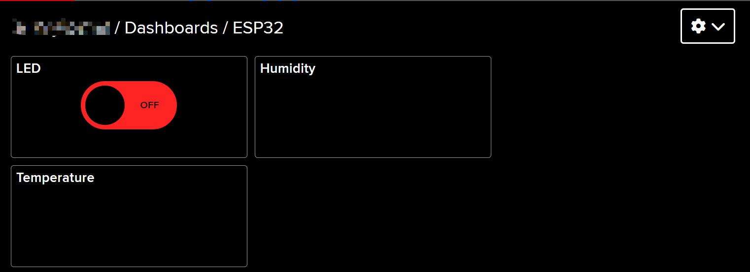

  11. Después de crear los bloques, tu Dashboard debería lucir algo como esto:
    ../_images/sp230516_111134.png

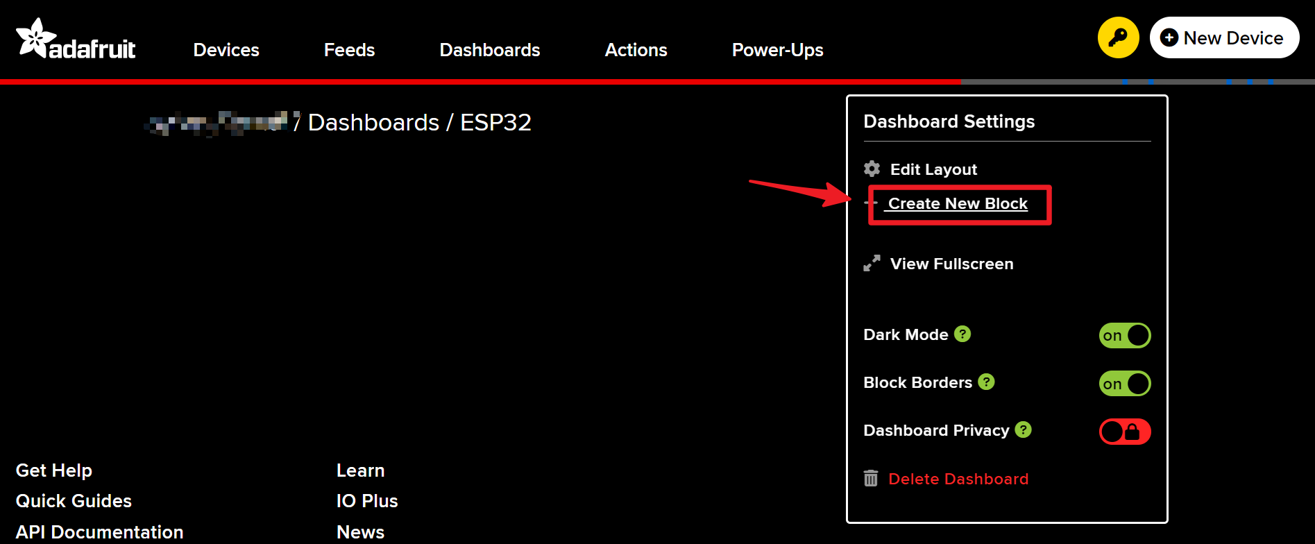

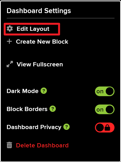

  12. Puedes ajustar el diseño usando la opción Edit Layout en el Dashboard.
    ../_images/sp230516_111240.png

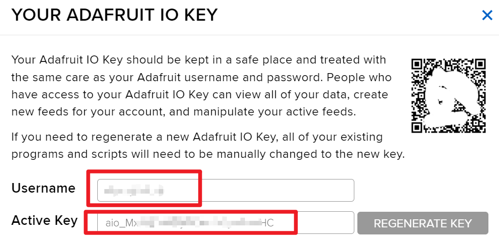

  13. Haz clic en API KEY, y verás tu nombre de usuario y API KEY mostrados. Anótalos ya que los necesitarás para tu código.
    ../_images/sp230516_111641.png

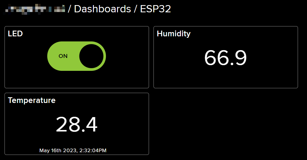

  8. Vuelve a Adafruit IO. Ahora podrás observar las lecturas de temperatura y humedad en el dashboard, o utilizar el interruptor de LED para controlar el estado de encendido/apagado del LED externo conectado al circuito.
    ../_images/sp230516_143220.png
