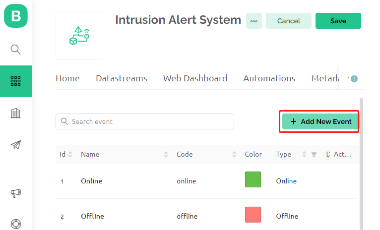

A continuación, configuraremos un evento que enviará una notificación por correo electrónico si se detecta una intrusión.
  1. Haz clic en Add New Event.
    ../_images/09_blynk_event_add.png
  2. Define el nombre del evento y su código específico. Para TYPE, selecciona Warning y escribe una breve descripción para el correo electrónico que se enviará cuando ocurra el evento. También puedes ajustar con qué frecuencia recibes las notificaciones.
    Asegúrate de que el EVENT CODE esté configurado como intrusion_detected. Este código está predefinido en el código, por lo que cualquier cambio requerirá ajustar el código también.
    ../_images/09_event_1_shadow.png

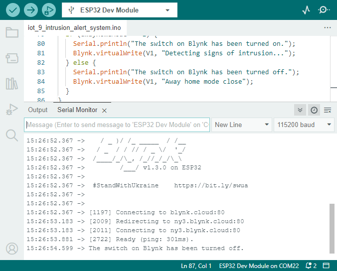

  5. Elige la placa correcta (ESP32 Dev Module) y el puerto, luego haz clic en el botón Subir.
  6. Abre el monitor serial (configura la tasa de baudios a 115200) y espera el mensaje de conexión exitosa.
    ../_images/09_blynk_upload_code.png
  7. Después de una conexión exitosa, activar el interruptor en Blynk comenzará la vigilancia del módulo PIR. Cuando se detecte movimiento (estado 1), dirá «¡Alguien aquí!» y enviará una alerta a tu correo electrónico.
