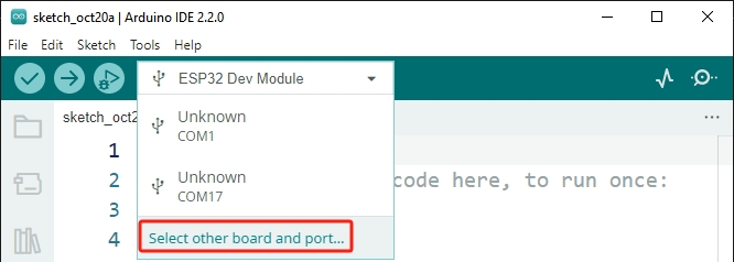

¿Siempre muestra «Unknown COMxx»?
Cuando conectas el ESP32 al ordenador, el IDE de Arduino suele mostrar Unknown COMxx. ¿Por qué ocurre esto?

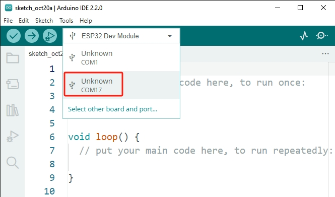

Esto se debe a que el controlador USB para el ESP32 es diferente al de las placas Arduino normales. El IDE de Arduino no puede reconocer automáticamente esta placa.
En este caso, debes seleccionar manualmente la placa correcta siguiendo estos pasos:
  1. Haz clic en «Seleccionar otra placa y puerto».
    ../_images/unknown_select.png

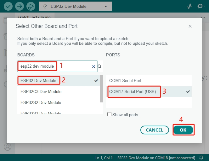

  2. En la búsqueda, escribe «esp32 dev module», luego selecciona la placa que aparece. Después, selecciona el puerto correcto y haz clic en OK.
    ../_images/unknown_board.png

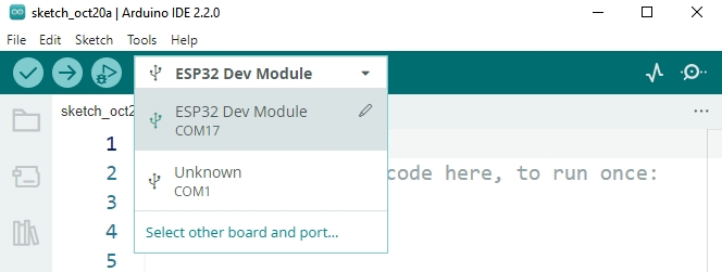

  3. Ahora, deberías poder ver tu placa y puerto en esta ventana de vista rápida.
    ../_images/unknown_correct.png
