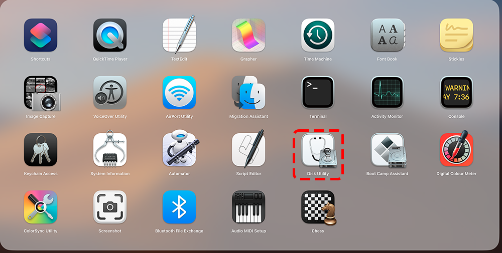

  1. Insérez votre carte SD dans l’ordinateur. Ouvrez l’application « Utilitaire de disque » (que vous trouverez dans le dossier « Utilitaires »).
    ../_images/sd_format_mac1.png

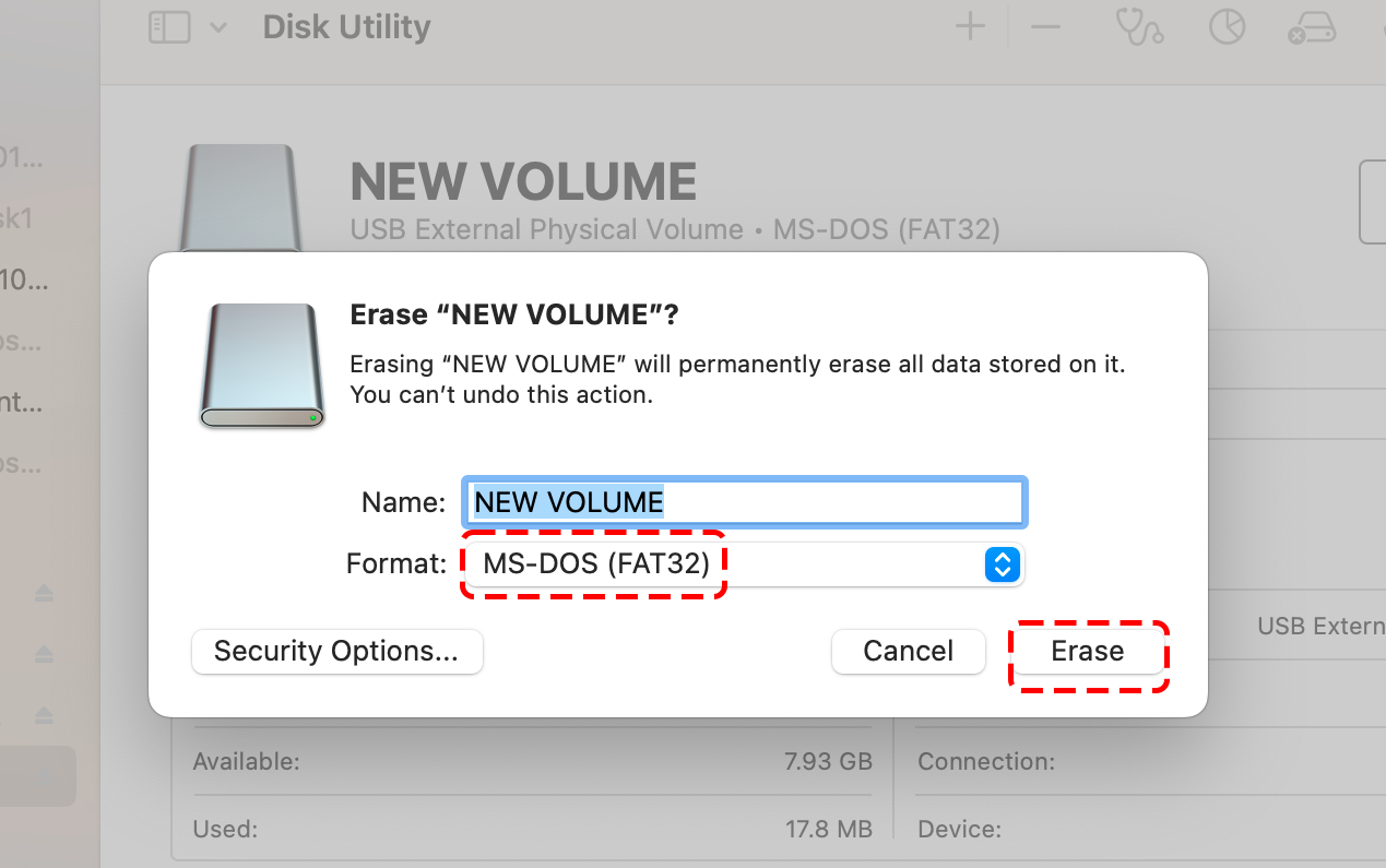

  3. Dans le menu déroulant du format, choisissez le système de fichiers souhaité (choisissez généralement MS-DOS (FAT) pour FAT32, ou ExFAT pour les cartes SD de plus de 32 Go), puis cliquez sur « Effacer ».
    ../_images/sd_format_mac3.png
