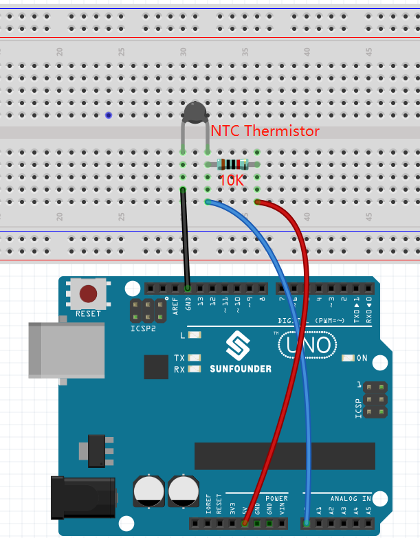

Costruisci il circuito seguendo il diagramma sottostante.
Un’estremità del termistore è collegata a GND, l’altra estremità è collegata ad A0, e una resistenza da 10K è collegata in serie a 5V.
In questo caso viene utilizzato un termistore NTC, quindi quando la temperatura aumenta, la resistenza del termistore diminuisce, il partitore di tensione su A0 diminuisce e il valore letto da A0 diminuisce, e viceversa aumenta.

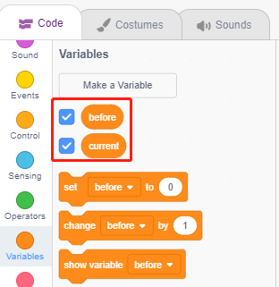

2. Crea 2 variabili
Crea due variabili, prima e corrente, per memorizzare il valore di A0 in situazioni diverse.

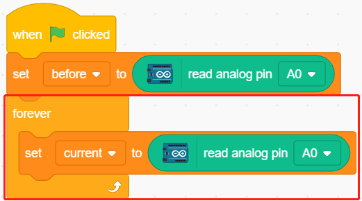

3. Leggi il valore di A0
Quando viene cliccata la bandierina verde, il valore di A0 viene letto e memorizzato nella variabile prima.
../_images/9_before.png

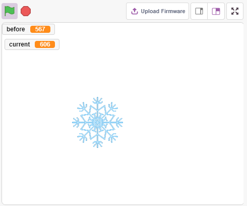

4. Leggi di nuovo il valore di A0
All’interno del blocco [forever], leggi di nuovo il valore di A0 e memorizzalo nella variabile corrente.
../_images/9_current.png

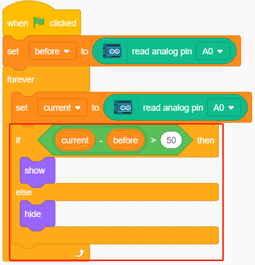

5. Determina le variazioni di temperatura
Utilizzando il blocco [se allora altrimenti], determina se il valore corrente di A0 è superiore di 50 rispetto al valore precedente, il che rappresenta un abbassamento della temperatura. In tal caso, fai apparire lo sprite Fiocco di Neve, altrimenti nascondilo.
  • [-] & [>]: operatori di sottrazione e confronto dalla palette Operatori.
