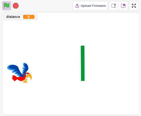

Qui utilizziamo il modulo a ultrasuoni per giocare a un gioco con il pappagallo flappy.
Dopo l’avvio dello script, il bambù verde si sposterà lentamente da destra a sinistra a un’altezza casuale. Ora posiziona la tua mano sopra il modulo a ultrasuoni, se la distanza tra la tua mano e il modulo è inferiore a 10, il pappagallo volerà verso l’alto, altrimenti cadrà verso il basso. Devi controllare la distanza tra la tua mano e il modulo a ultrasuoni affinché il pappagallo possa evitare il bambù verde (Paddle), se lo tocca, il gioco termina.

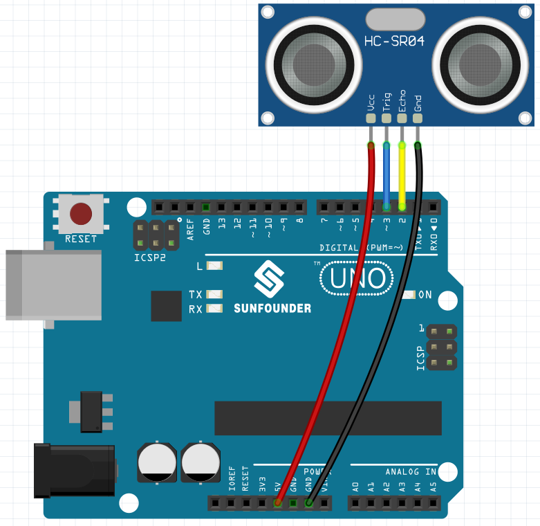

Un modulo sensore a ultrasuoni è uno strumento che misura la distanza da un oggetto utilizzando onde sonore a ultrasuoni. Ha due sonde: una invia onde ultrasoniche e l’altra le riceve, trasformando il tempo di invio e ricezione in una distanza, rilevando così la distanza tra il dispositivo e un ostacolo.
Ora costruisci il circuito secondo il diagramma seguente.
../_images/ultrasonic_circuit.png

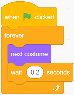

  • Quando viene cliccata la bandiera verde, cambia costume ogni 0,2 secondi in modo che sembri sempre in volo.
../_images/15_parr1.png

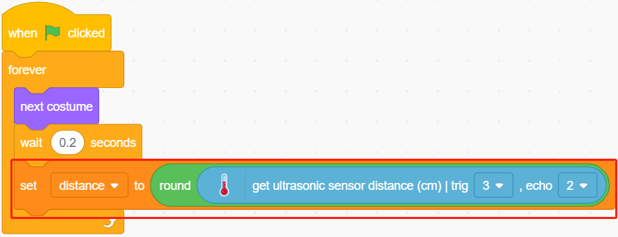

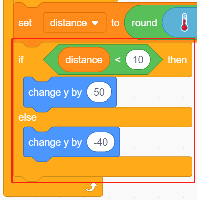

  • Leggi il valore del modulo a ultrasuoni e memorizzalo nella variabile distanza dopo averlo arrotondato con il blocco [round].
../_images/15_parr2.png
  • Se la distanza rilevata è inferiore a 10 cm, fai aumentare la coordinata y di 50, lo sprite Parrot volerà verso l’alto. Altrimenti, la coordinata y diminuirà di 40 e Parrot cadrà.

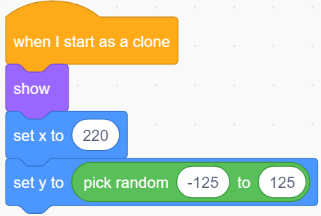

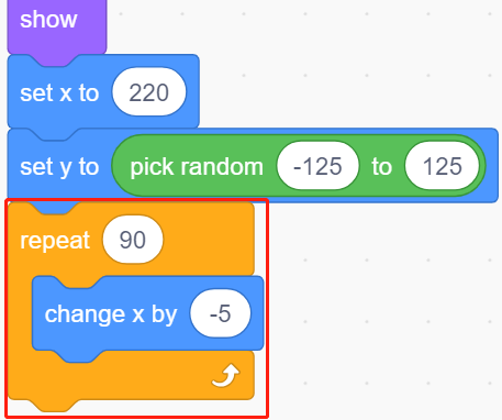

  • Quando Paddle appare come clone, la sua posizione è 220 (massima a destra) per la coordinata x e la sua coordinata y è casuale tra -125 e 125 (altezza casuale).
../_images/15_padd1.png
  • Utilizza il blocco [repeat] per far diminuire lentamente la coordinata x, così vedrai il clone dello sprite Paddle muoversi lentamente da destra a sinistra fino a scomparire.

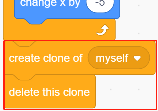

  • Riclona un nuovo sprite Paddle ed elimina il clone precedente.
../_images/15_padd3.png
